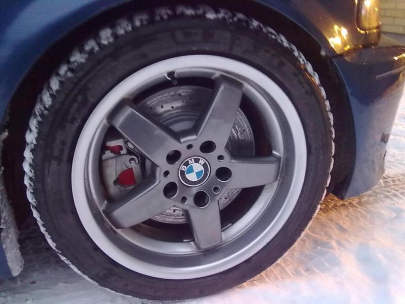

                      Osaako joku heittää miltä väliltä ET pitää olla 16" aluvanteissa jotta kävisi 330 e46 talvivanteiksi? Että mahtuu jarrujen puolesta..
                      • bemu2000
                        • 17798
                        • Jämsä
                        #1256
                        tiukkaa on mahtumisen kanssa ja ei taida olla tuosta ET luvusta kiinni. korimallista ja renkaista riippuen ET30-40 sopiva.

                          #1257
                          ennemminhän se on vanteen rakenteesta yms kun ET:stä kiinni...

                          • bemu2000
                            • 17798
                            • Jämsä
                            #1258
                            kyllä. satuin olemaan samaan aikaan rengasliikeessä, kun totesivat että ei mene 17" ET35 talvirenkaat E46 330d:n alle mitenkään. Että edes kaikki 17" vanteet ei mahdu.

                            • Hanelainen
                              • 67
                              #1259
                              Pitää paikkansa. Itelläkin on 330ci.ssä talvivanteina 17" alut, jotka eivät varsinaisesti ota ihan kiinni kun auto seisoo paikallaan, mutta niinpä vaan kun ajelee niin nyt on jo jotain millin syvä ura vanteen sisäreunassa, kun kaikki hiekanmurut yms menee siitä olemattomasta jarrusatulan ja vanteen välistä. Vanteina Rondell R72.
