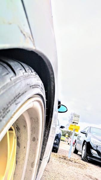

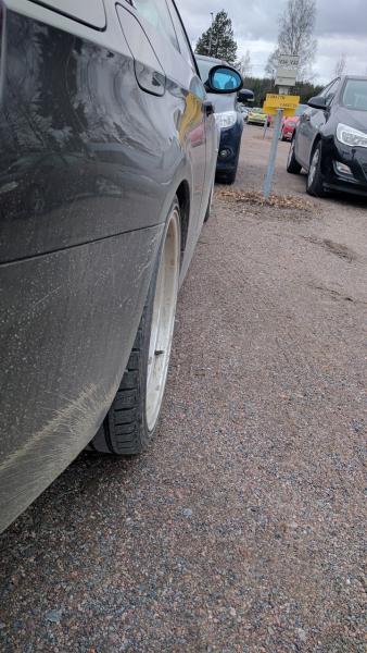

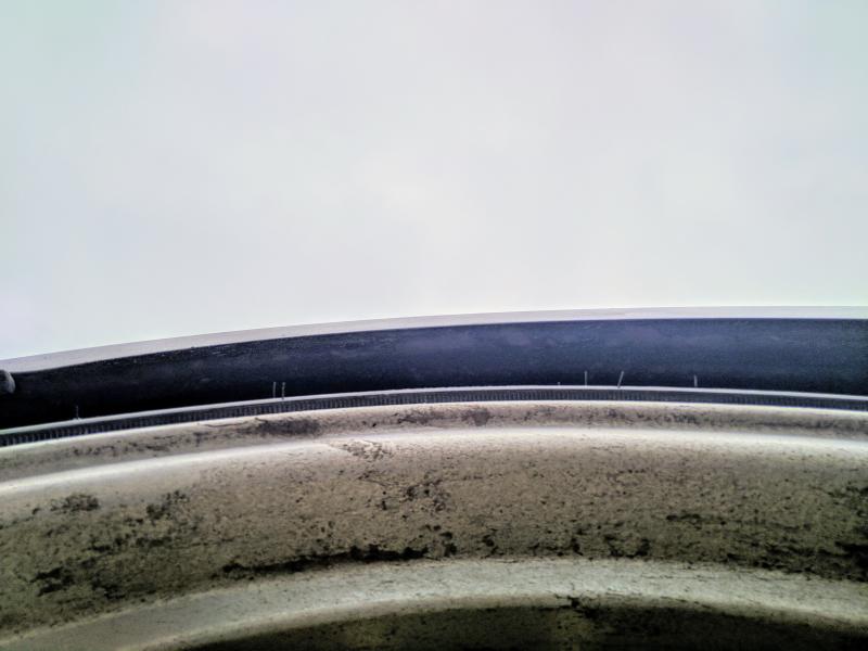

                En tiiä onko yksilökohtasia eroja e93 ja e91 välillä, mutta koska en oo testannu, niin sanoisin, että nakkaa eka gummi paikalleen ja mittaamaan. Käyn ruokiksella ottamassa kuvan ja laitan tähän ni jos se kertois enemmän
                EDIT: kuvat mukana. Koitin laittaa vähä kontrastia, että näkyy toi missä pokkaus menee, mut näillä kumeilla max speisseri on varmaasiel 5-8mm korvilla. Pokkaukset mankeloimalla toki lisätilaa helposti muutama milli.Click image for larger version
