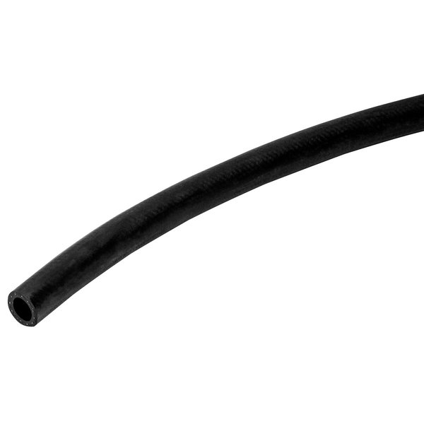

              Katoin että ikh myy tuohon oikein sopivaa letkua.
              https://www.ikh.fi/fi/oljyletku-19mm-nl52019
              Ajattelin tuosta viritellä kylmälle puolelle, eipä U-mutkaa tuossa koossa löytynyt oikein mistään, mutta näyttää tuo mutka turhan ahtaalta taivuteltavaksi.
              kuva: http://www.germanboost.com/attachmen...5&d=1341221468
              Mutta jos virittelis kahdesta 90° muovimutkasta 180°
              Esim näistä: http://www.motonet.fi/fi/tuote/45042...letkulle-o19mm jos nuo nyt senverta öljyhöyryjä kestää.

                  Tuosta Motonetin muovimutkasta itse tein juurikin samanlaiselle kiina occ:lle
                  Todettu siis toimivaksi
