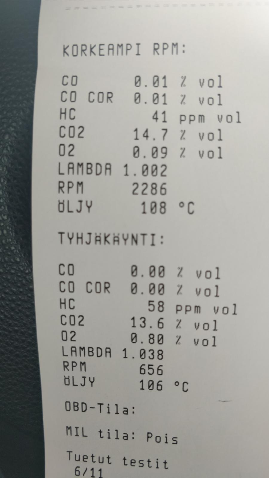

                          #927
                          Tässä oma päästölappu tältä päivältä. Tankissa E45 seos.
                          Lambda raja taitaa olla 1 +/-0,03
                          HC raja 100ppm
                          CO raja 0,2%
                          Etukatit siis poistettu

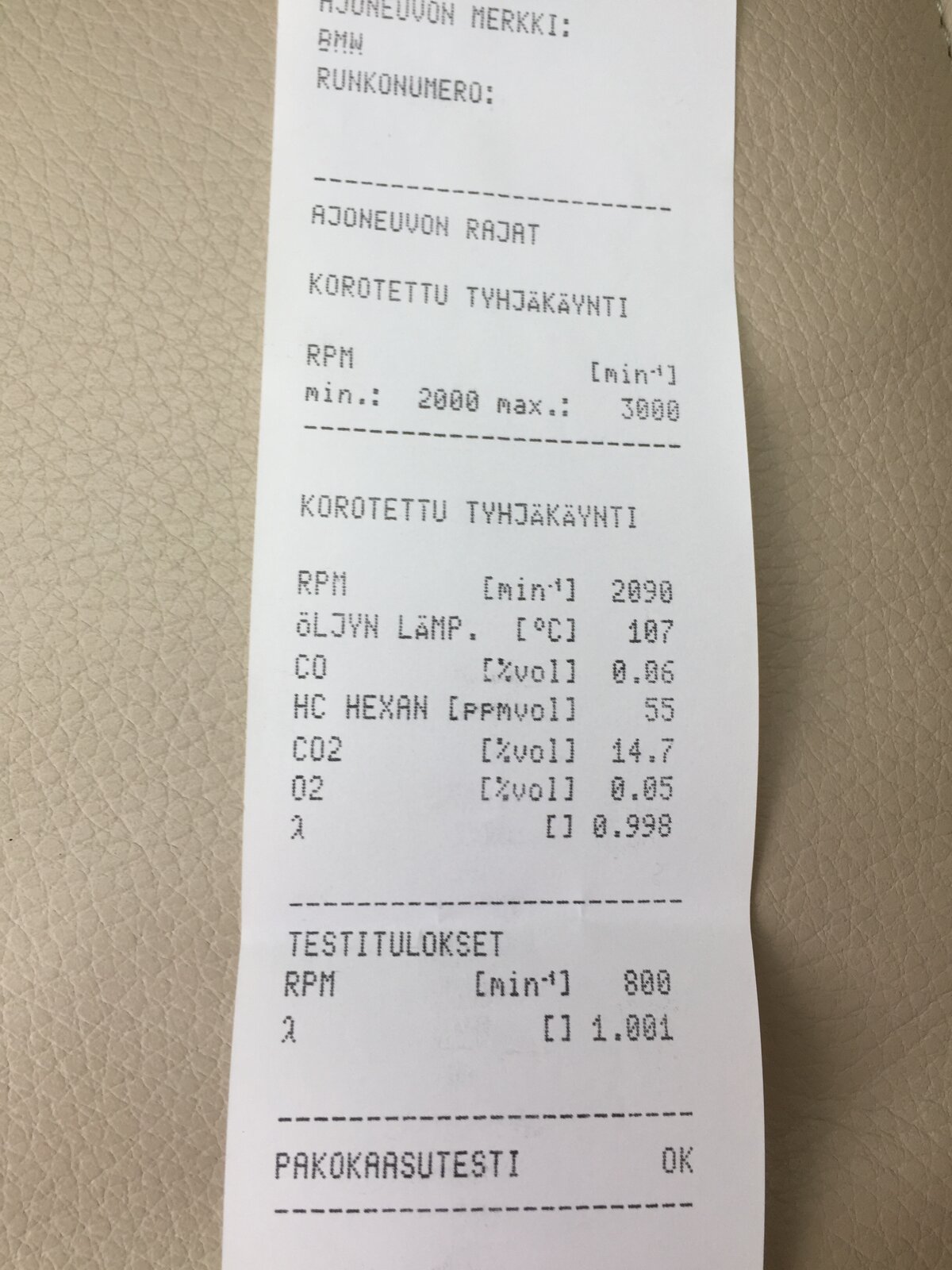

                              #929
                              Tässä oma lappu. E30 Kartta siis sisällä.
