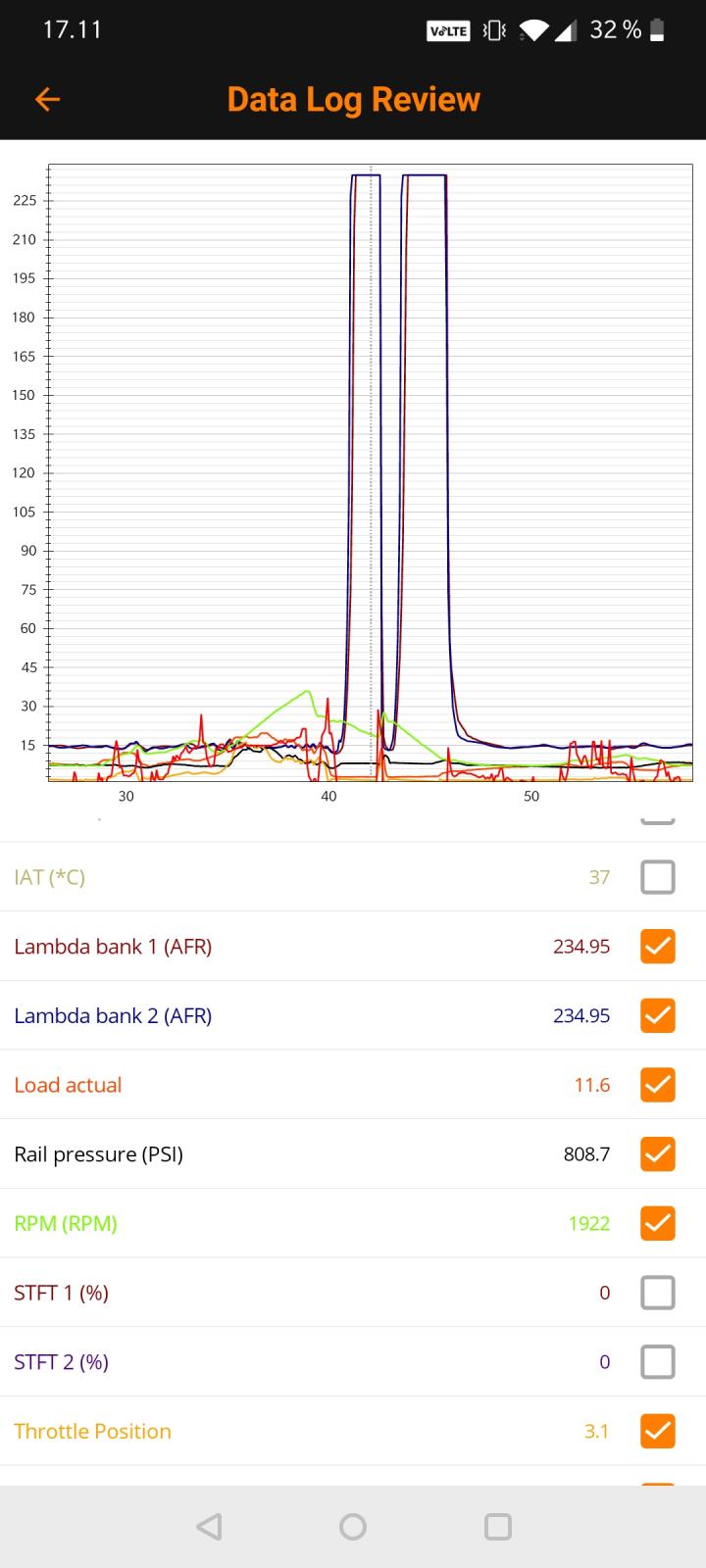

                                ~220tkm ajettu, 1 bankissa joku suutin vuotaa vähän, luultavasti 1 pytty kun sen tulppa oli hieman tummempi kuin muut. Ei paljoa kylläkään, tulppia oon käytelly irti ja aina ne on kuivia ollu. Liitteenä kuva logista, juuri vähän myöhemmin nousee 1 Bankin afr maximiin moottorijarrulla.
                                Kesällä kun vaihdoin 2 Bankin suuttimet niin ei tahtonut mennä seokset maximiin moottorijarrulla ollenkaan ja käynnistyshäröilyjä oli myös.
                                Kansivioista lukenu kans, mutta en oikein haluais uskoa että olis siinä vikaa näillä kilsoilla, hc oli ekalla mittauksella kuitenki vain 6 yli sallitun... Pitänee leimata vanha Volvo takasin ajoon
