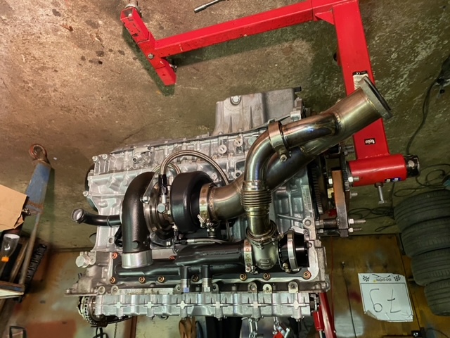

      Mä kyllästyin tupliin ja laitoin singlen. Ces motorsportin valmistama.
      Laitoin garrett 3582r gen2. Kasaus vaiheessa.
      Räjähtäny N54 moottori 1 kpl
      Garrett gtx 3582r genII kyllä lähtee😎
        Tästä tulee kova...
