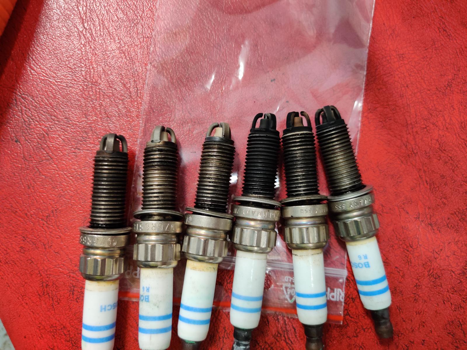

    Originally posted by Juikee View Post
    ~220tkm ajettu, 1 bankissa joku suutin vuotaa vähän, luultavasti 1 pytty kun sen tulppa oli hieman tummempi kuin muut. Ei paljoa kylläkään, tulppia oon käytelly irti ja aina ne on kuivia ollu. Liitteenä kuva logista, juuri vähän myöhemmin nousee 1 Bankin afr maximiin moottorijarrulla.
    Kesällä kun vaihdoin 2 Bankin suuttimet niin ei tahtonut mennä seokset maximiin moottorijarrulla ollenkaan ja käynnistyshäröilyjä oli myös.
    Kansivioista lukenu kans, mutta en oikein haluais uskoa että olis siinä vikaa näillä kilsoilla, hc oli ekalla mittauksella kuitenki vain 6 yli sallitun... Pitänee leimata vanha Volvo takasin ajoon
    Jos ei uusilla tulpilla ja etanoliseoksella mene läpi niin pitää varmaan alkaa suunnittelemaan isompaa remonttia ja jättää seisomaan.
    Jos ei uusilla tulpilla, suuttimilla ja kateilla + adaptaatioiden nollauksella korjaannu, niin kannen pariin

      Jep, aloin nyt nuita tulppia vaihtamaan niin 1 bankissa on aika synkkää vrt. 2 bankkiin kuvassa vasemmalta oikealle 6-5-4-3-2-1. 3 suutinta tilattu...taas. Jospa tuohon ei tarvis nyt ihan heti laittaa mitään, paitsi toki se parempi lpfp etanolia varten
