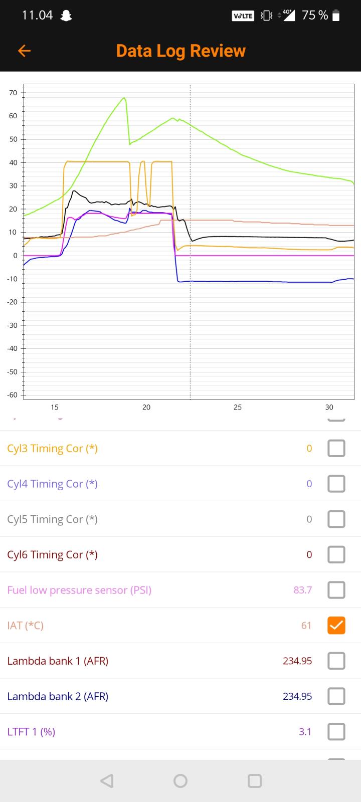

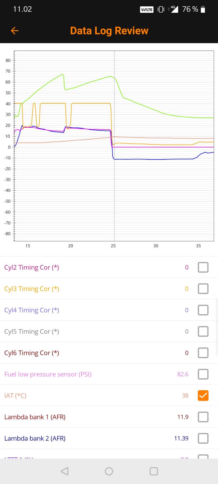

                      Liitteenä kuva oman kamppeen logista vakio välijäähyllä ja 7" välijäähyllä. Molemmissa ulkolämpö n. 20c. Vakiolla lämmöt huiteli 30-40c välillä normaali ajossa, vedossa nousi hetkessä 61c. Uudella en ole yli 40c saanu vaikka kuinka huudattanu.
                      E. Heti lähti välijäähy tilaukseen kun MHD:lla otti logia jo stage 1:llä...

                        ^Miten noita kaavioita pitäisi tulkita? Eikös toi IAT ole se vaaleanruskea käyrä? Ja sehän pyörii molemmissa alle 20:ssä. Mä en varmaan osaa tulkita noita kaavioita.
                        Mitä noi muut käyrät (lokitettavat) mahtaa olla? Ts. jos itse otan lokia, niin mitä IAT:n lisäksi kannattaa seurata?

                          Tuossa alhaalla IAT kohdalla näkee pystyviivan kohdalta lämpötilan, eli vedon jälkeen vakiolla 61c (nousi tähän jo kun vaihto 4. Vaihteelle) ja uudella Max 38c. Itse katellut sylinterien sytkäkorjaukset, polttoaineen matala- ja korkeapaine, iat, bensatrimmit(stft, ltft) ja lambdat.

                            Tuo y-akselin luku perustuu kierrosnopeuteen ja x-akseli aikaan, jollain kertoimella sitten mallintuu ilmeisesti nuo käyrät siihen. Lähinnä käytännöllisiä nuo käyrät sillonkun etsii jotain tapahtumaa tietyssä ajankohdassa eri anturien perusteella tai sitten verrattaessa suoraan vertailukelpoisia suureita, esim boost ja target tai eri bankien väliltä lukemia.
