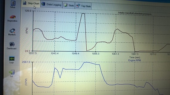

        Vähä selailin noita eri OBD softia ja löysin toivottavasti "vian" mataliin paineisiin.
        "The boost gauge actually uses mass airflow and a few other parameters to calculate it"
        ScanToolsin forumilta, eli jotku kännysoftat tekee näköjään noin.
        Latasin tuon TouchScan softan kokeiluversion läppäriin ja yritän sillä huomnna saada jotain irti.

            Tänään kokeilin läppärillä muutama veto kun tiet oli sulia, tosin märkiä ja nastat alla. Näyttää samaa maagista 120. Taitaa olla joko obd adapterissa purua tai sitten tuo tieto lasketaan muista arvoista.
            Ton mukaan maksimiahdot tuli jo noin 2500rpm kohdalla ja kaasu ei suinkaan ollut pohjassa.
            Käsipelillä kellotin märällä asfaltilla nastarenkailla 60-120kmh noin 5 sec. vähä oli pito-ongelmia, olis kesäkelillä voinu mennä hieman alle.
            En löytäny vakkari 60-120 arvoja mistää, mut jos joku on testannu, nii pistäkää arvoja.
            Yritän ens viikolla hieman viritellä, siksi yritän saada selville onko vakio, vai ei.
            Huomenna testataan kaverin turposaapilla mitä arvoja se antaa. Onko sama 1,2 bar.

                  Noniin, kokeiltiin kaverin Saabissa samoja softia ja painetta oli vaikka muille jakaa, tosin diesel peli.
                  Tänään pitäis JB+ asentaa ja katsoa onko sillä vaikutusta noihin OBD:stä mitattuihin paineisiin, hieman kyllä epäilyttää niiden arvot...
                  Millä muut on mitanneet noita turbon paineita?

                      Aamulla kävin paikallisessa bemareita huoltavassa liikkeessä, ja ajettiin pikku rundi, niin että saatiin huollon koneeseen arvoja.
                      Paremmilla laitteilla oli valittavissa kaksi eri kohtaa missä painetta mitataan.
                      Näytti ok, ahdot siellä jossain 1.5+ siis kokolailla vakio. Toinen arvo jämähti siihen samaan 1.2.
                      Nyt JB+ asennettu ja sain ehjänä paikalleen. Kuinkakauan tuo adaptointi mahtaa kestää, ja pitäisikö ajella vähän reilummilla kierroksilla välillä, että adaptoituu...?
                      Ihan täysille en sitä potikkaa vääntänyt jäi vielä noin kolmannes kierrettävää turporuuviin...
