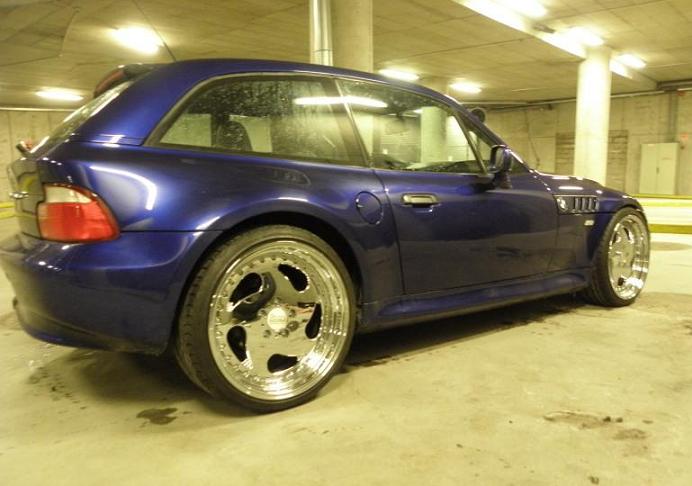

          mistä vanteista nyt on kyse, että kannattaa alkaa spacereilla leikkimään?
          edit: tossa sulle komea sopiva setti!!

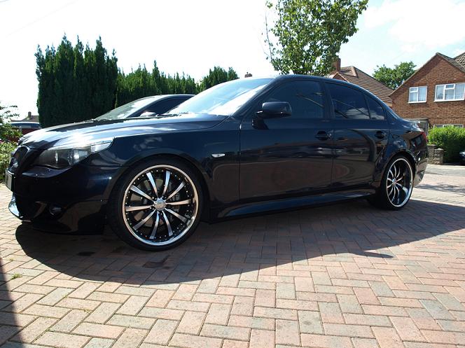

                  On aikasta mageet vanteet ---> googlettaa kuumeisesti
                  Noh niin, ensimmäiset vanteet (kuvassa 500-sarjalainen) olis RS FUTURAT 8,5 x 20" ja 10 x 20" näitä vanteita sais ET:llä 40, 25 ja 15... Vanteet kiinnostaa, koska takana on flippiä 120 mm
                  Toinen vaihtoehto on MAM MAM MT1 muuten vaan ihan siistit vanteet, saksalaistyyliset 8,5 x 19 ja 9,5 x 19 näitä vanteita sais ET:llä 35 ja 20
                  Kesäksi pitäis saada jotku siistit mut ei vaan osaa päättää
                  Kulkuväline on 330 E91 M-sport

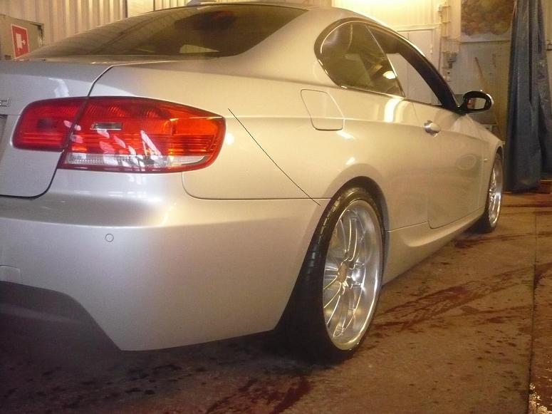

                    Kävin tänään sovittamassa omia vanteita tohon e92.
                    8,5 et35 ja 9,5 et30 19".
                    Ihan tulee tossakin lokasujan reunaan noi pyörät.

                      Hyvin istuu tuohon
                        20" alkaa olla vähän liian iso E91 alle...

                          Originally posted by _artsi_ View Post
                          Eikö sinullakin ole välillä myynnissä Breytoneita?
                          Mikä alusta sulla on??:think
                            Vakio M-sport.
                              Vakio M-sport.
                              Paljonkohan on eroa, kun mulla on vain M-sport jouset varusteluettelon mukaan? Vanteen sopivuus mielessä siis.
                                No itsellä on Breytonit 8,5 et35 ja 9,5 et 30 19" eikä tule ihan lokasuojan tasalle!
                                Pitäis taakse laittaa se 5-10 mm spaceri,niin tulis lokasuojan tasalle takana, eli et muuttuisi 30 -> 25-20
                                Omasta mielestäni optimi LOOK,sedan/Coupe E9X,eteen 8,5 et30 ja taakse 9,5 et20-25 niin olis erittäin hyvännäköinen.
