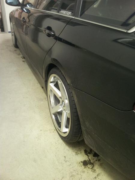

      Originally posted by janne320d View Post
      tältä näyttää 19" et35 9,5 vanne 265/30 kumilla ja vakio sport alustalla
      Joutuu kyllä sanoa, että promo kuvissa näytti paremmalta tuo vanne Ehdottomasti olis pitänyt olla ainakin leveämpi. Käsittämätöntä, että puolan kulma on tehty tulemaan lipin ulkopuolelle...
        juu,niin näytti omaankin silmään mutta sitten näkee vasta kun on koko setti alla että miltä tulee näyttämään

          siinäpä vielä toinen kuva,parempia ei nyt ole......pääsiäisenä sitten
          ihan laadukkailta kyllä muuten vaikuttaa nuo vertinit,painojakaan ei montaa mennyt per vanne
          tuo puola taitaa itseasiassa olla aikatarkalleen huulen tasossa eikä tule yli juurikaan,hakkautuukohan nuo puolat pilalle miten nopeasti!
