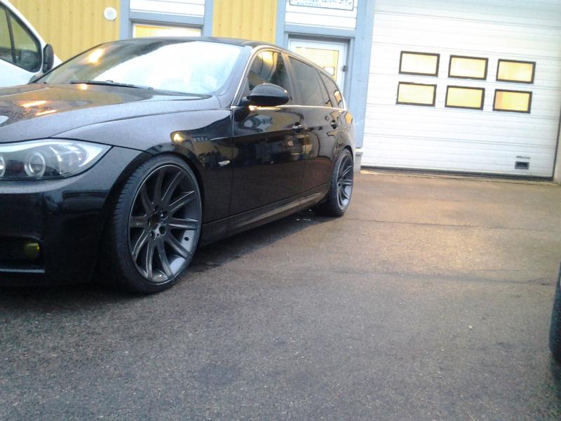

                                Oem style 95:set pyörähti eilen alle koossa 19x9"/10 et24
                                Ja istuu ku isi äitiin ainaki omaan silmään.
