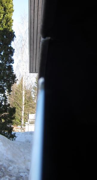

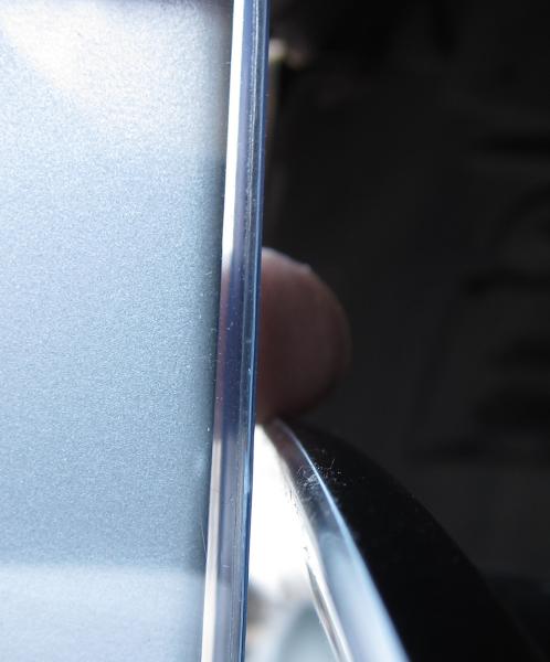

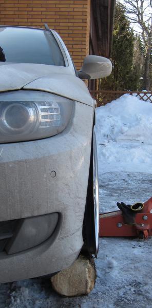

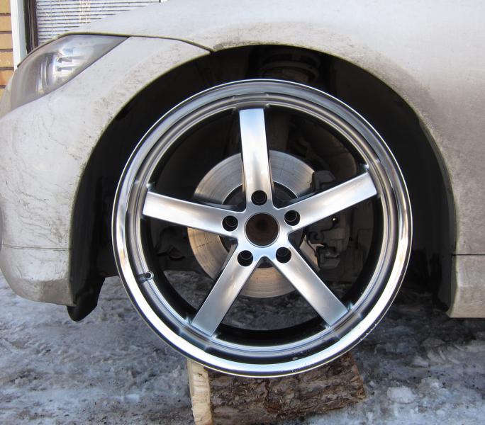

                        Tuli sitten testattua vannetta tuossa kun sen ei pitäisi mahtua.
                        E91
                        320D
                        m-sport alusta
                        Ei ole rullattu lokareita
                        Testin vanne 8.5x20" ET20
                        Auto täydellä painolla päällä
                        Yläreuna on 1-2mm lokarin reunan sisäpuolella.
                        18" Voi mennä suoraan 225/40 kumilla, mutta 215/40 luulisi ainakin menevän.
                        8" ET20 on 6mm sisempänä eli periaatteessa pokkauksen sisäpuolella kokonaan.
                        18" 8" ET20 225/40 vs. 8.5" ET20 225/40 Arch gap loss 1.45mm

                          #1377
                          Hienosti menee 225/40 renkailla, jos vanne siis 18" eikä 20"

                            #1378
                            Juuh =D
                            20" voisi ottaa jo hieman kiinni.
