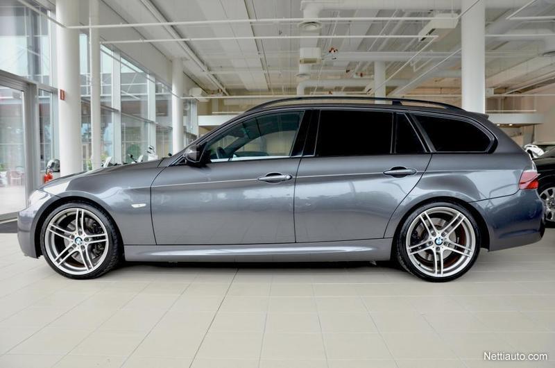

                          #1302
                          Vanne merkki ja malli sekä mistä saa? Kiitos.
                          F10 520d, E91 320d, E39 525iA Touring, E34 525iA, E30 325i, E30 316, E21 320
                          • mamu
                            • May 2003
                            • 95
                            #1303
                            BMW Performance M Doppelspeiche 313 eli yksinkertaisemmin style 313. Löytyy marmorilta ja esim. ebaysta.
