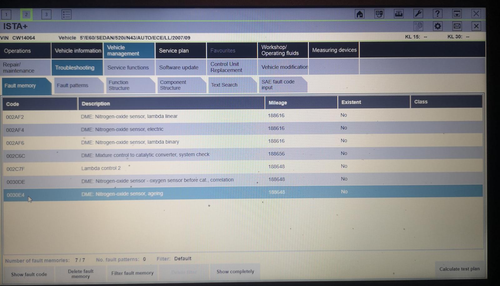

    Eli isäukon e60 lci 520i kyseessä. Tämmöstä koodia puskee tasaseen kun istalla kattelee. Laitetaanko uutta nox anturia tilaten, vai laitetaanko noxem emulaattori? Mielipiteitä?
        Suurinpiirtein samoja koodeja mullakin on (jokunen visti aiemmin). Tein just emulaattorista tilauksen.

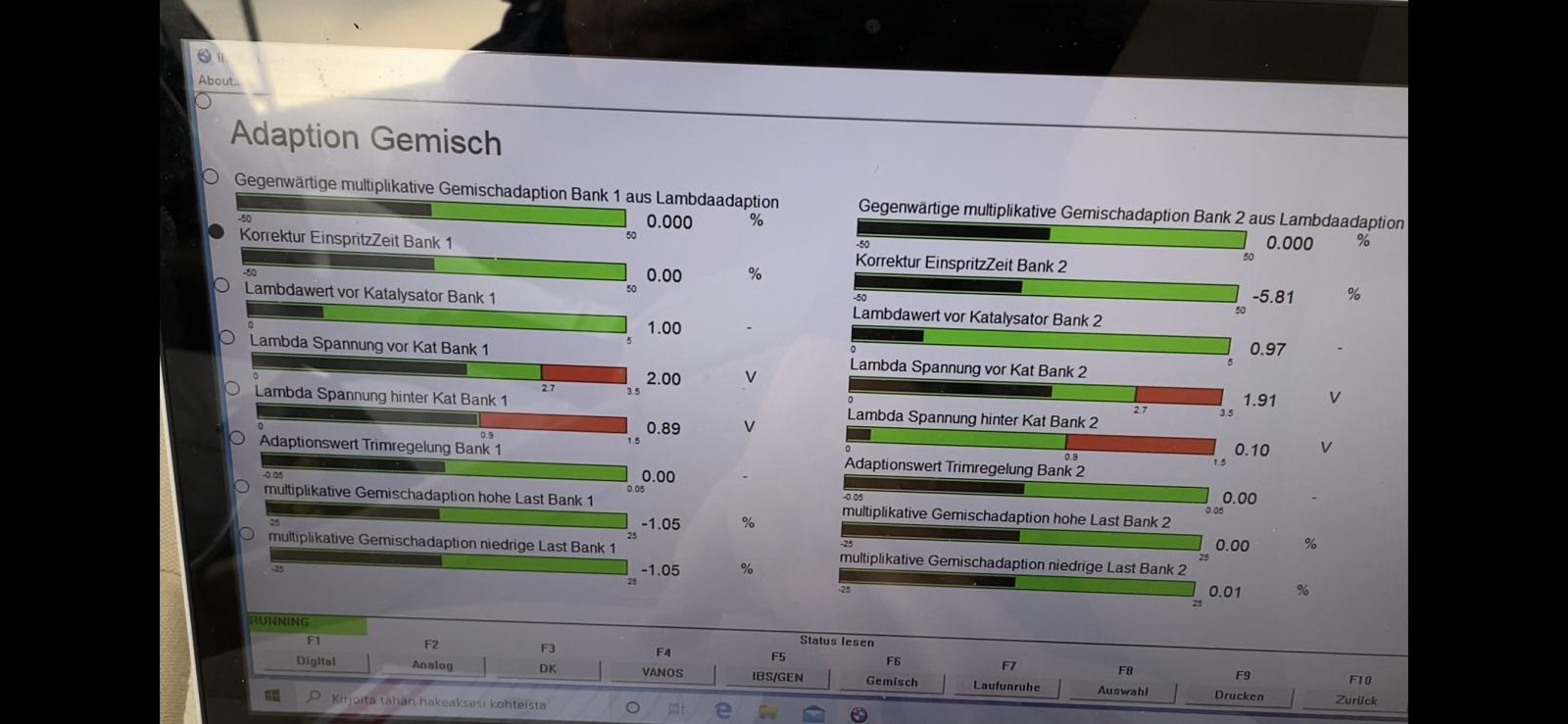

          Osaako joku sanoa pitäisikö INPAn ( tai muiden diagnostiikkasoftien ) näyttää arvoja lambda 2 cat:n jälkeen? Tässä n43 koneessahan ei ole cat:n jälkeen kyn yksi tunnistin. Muistelisin ennen noissa arvoissa nähneeni liikettä.
          Vikakoodia 2f7c pukkaa joka viittaa suoraan tuohon lambdaan, muttakun se on vaihdettu 5000km taaksepäin. Lambda vaihdon jälkeen on kyllä ollut suuttimienvaihtoa yms. jota ennen olleet sytytyskatkokset ovat voineet tuon rikkoa? Ilmenee nykimisenä eli jotain sytytyskatkoksia on vielä adaptaatioiden nollauksenkin jälkeen.
            Kyllä siellä jotakin lukemia yleensä näkyy, vaikkei tunnistinta olekaan.
