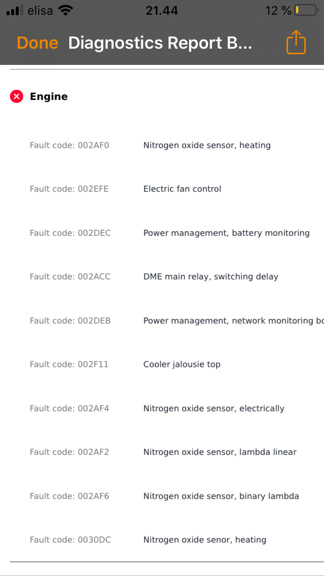

                        #266
                        Onko valistuneita arvauksia mikä koneessa voisi näiden Carlyn löytämien koodien myötä olla vikana?
                        Persdyno kertoi myös että kone ravistaa jo tyhjäkäynnillä.
                        E93 335i Aarre, Montego blue
                        E90 318i talvipulkka
                        • Maikkk
                          • Aug 2020
                          • 3
                          #267
                          2EFE Taitaa olla shadow code, joten voi olla ollut jo pidempään - ei välttämättä liity muihin. Tarkista sulake hanskalokeron takaa, muistaakseni oikeassa laidassa.

                          • Silmaauki
                            • Jan 2015
                            • 2235
                            #268
                            Onko auto seissyt ja/tai sillä on aiemmin ajettu pientä matkaa kaupunkirajoituksin?
                            Muuta kautta sain jo vinkin, että suurin osa noista koodeista liittyy katalysaattoriin. Katalysaattori ja nox-anturi ovat todennäköisimmin entisiä ja siitä johtuen moottori myös ravistaa, kuluttaa enemmän ja on vähän tehottomampi.

                            • Dualfun
                              • Jan 2003
                              • 17983
                              • PKS
                              #269
                              Vaikuttaisi koodiesi perusteella että NOx-anturi on vikaantunut lopullisesti.

                              • Supa
                                • 7597
                                • Järvenpää
                                #270
                                Kyllä. Ja mikäli nox järjestelmässä on mitään vikaa päällä ei sylinterikohtainen seoksen korjaus toimi eikä järjestelmä mene ikinä laihaseosmoodiinkaan.
                                Eli pitkässä juoksussa käynnin epätasaisuus vain pahenee.
