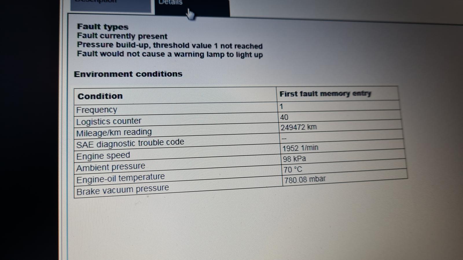

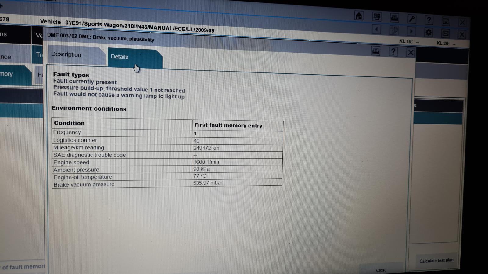

                Potilaana 2010 E91 318i ajettu ~250tkm. Jakoketju vaihdettu ~20tkm sitten.
                Vikakoodina ainoastaan:
                003702 DME: Brake vacuum, plausability
                Ajossa ei huomaa mitään erikoista ja auto tuntuu toimivan ihan normaalisti.
                Keltainen moottorin vikavalo pamahtaa tauluun satunnaisen epäsäännöllisesti. Usein, jos lähtee risteyksestä liikkeelle matalilla kierroksilla, välillä ihan tasaisessa matkanopeudessakin.
                Searchia kokeiltu ja sen myötä autoon vaihdettu jarrupaineen anturi (brake vacuum sensor).
                Ohessa pari lisäkuvaa vikakoodista
                Olisko jollain ajatusta, mitä seuraavaksi kokeilla?

                  Alipainepumppu, jos vuodot on jo eliminoitu? Luulisi tosin huomaavan kun pari kertaa polkasee jarrua ja jos tehostus alkaa heikkenemään kun ei saa pumpattua tarpeeksi nopeasti alipainetta tehostimeen.
                    Minusta tästä oli jokin huoltokutsu E81:ssä ainakin.
                      Onko jotain näppärää keinoa koittaa paikallistaa vuotoa tuosta alipainejärjestelmästä?
                      Miten tuon pitäisi näkyä jarrupolkimen toiminnassa? Kovana polkimena? Painuu hitaasti pohjaan?
                      Sinäänsä outoa, koska tuo häly saattaa tosiaan tulla tasakaasulla ajettaessa ilman, että jarrupolkimeen koskee.
                      Avoimia aktioita ei näkynyt ks. autoon, kun lunttasin huoltovaraus.bmw.fi sivulta.
