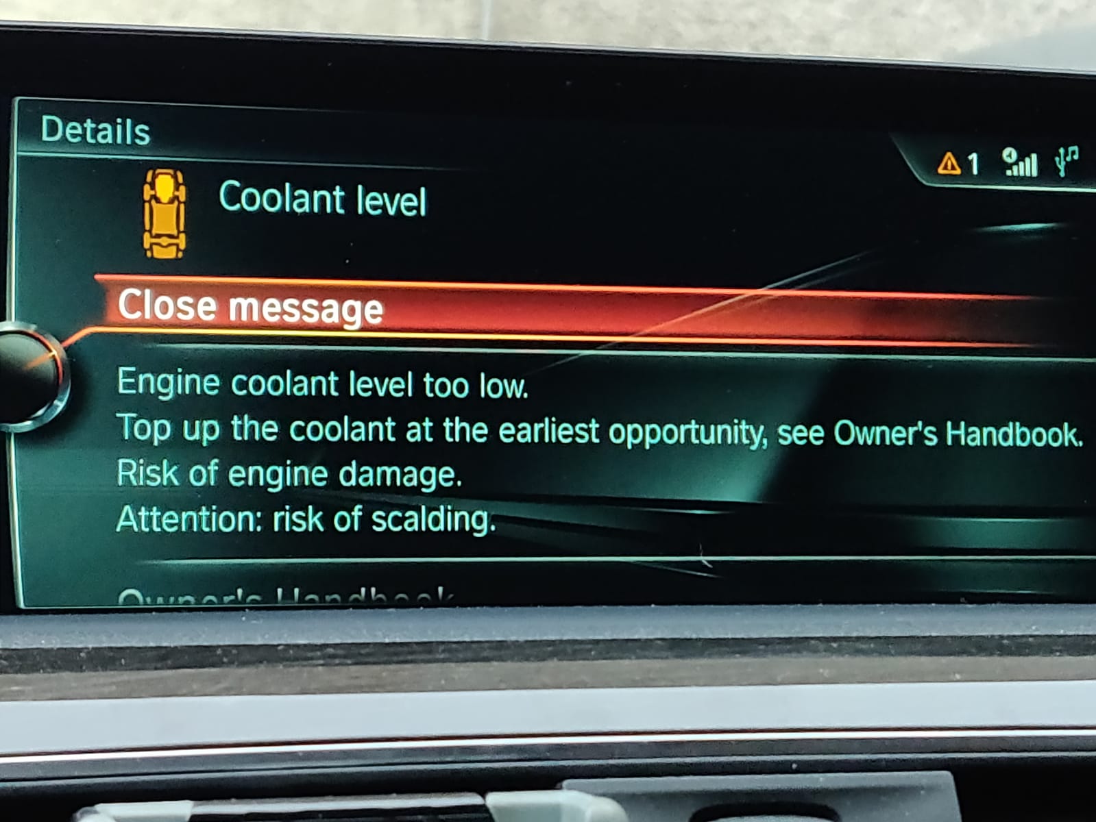

                      #640
                      Auto ilmoitti että jäähdytin neste/nesteet vähissä. Olen autolla ajanut hankinnan jälkeen noin 4200km ja siitä sähköllä ehkä 1000km. Se tässä vähän hämmentää että olen ajanut sähköllä kaikki ajot viimeisen viikon, joten miten tuo voi hukata nestettä? Ymmärrän että ajoakkua jäähdytetään myös. Sakaturva on voimassa vielä 10kk. Mittarissa 155tkm.
                          Mulla teki saman tempun viikonloppuna. Auto oli seissyt noin viikon parkissa ja samalla oli ilmatkin kylmenneet niin, että lämpötila ajoon lähtiessä oli noin +1C. En ole vielä nesteitä tarkastanut, mutta tuolla kauppareissulla auto ei enää uudelleen startatessa nesteistä muistutellut.
                          Mullakin kilometrejä takana noin 5000km. ja kesä/alkusyksy mennyt ilman hälytyksiä tjms.
