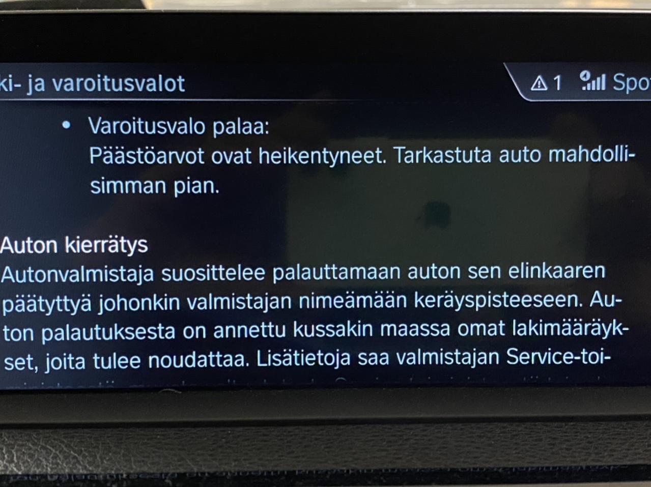

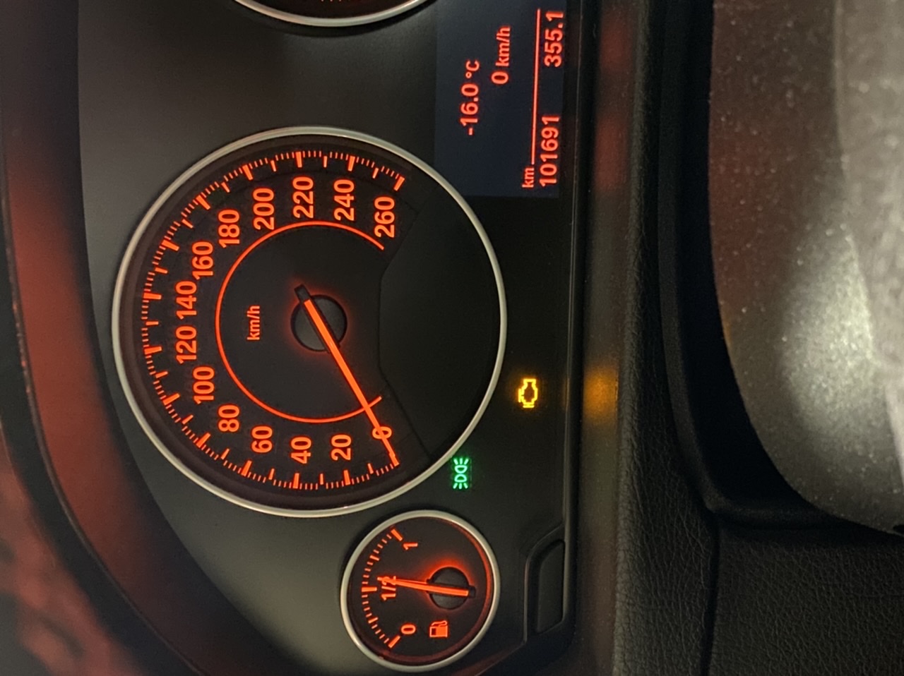

                  Keltainen moottorihäiriövalo jää nyt palamaan. Ei vilku. Olisko tietoa mistä voisi johtua ja mitä pitäis tehdä, sekä uskaltaako autoa käyttää?
                  F30 330e Sportline -18
                  Kauan sitten E36 325i coupé, 318is coupé
                    • 10954
                    #1074
                    Syitä moottorin vikavaloon voi olla tuhat ja yksi. Eli pitäisi lukea vikakoodit ja niiden perusteella sitten jatkaa. Vilkkuva moottorin vikavalo yleensä kertoo sytytyskatkoista. Se uskaltaako ajaa riippuu täysin mikä se vika on. Kukaan ei voi varmaksi sanoa voiko sillä ajaa vai pitäisikö tilata hinuri. Yleensä, jos auto käy normaalisti ja ylimääräisiä ääni ei kuulu sillä voi ajaa.

                      #1075
                      Löytyisikö lähiseudulta ketään joka pystyisi lukemaan vikakoodin joko tänään tai huomenna aamupäivällä? Pitäisi ajaa autolla Imatralle maanantain aikana, ja nyt tietysti mietityttää uskaltaako vai ei. Maksan reilun korvauksen jos joku foorumilainen pystyisi auttamaan?
                      • repsa
                        • 1407
                        • Lempäälä
                        #1076
                        Jos et tiedä vikaa, niin älä lähde sillä. Äkkiä vaikka halpa vika paineanturissa voi tehdä muutaman tonnin rempan tarpeen.
