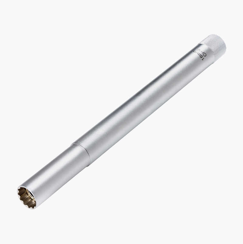

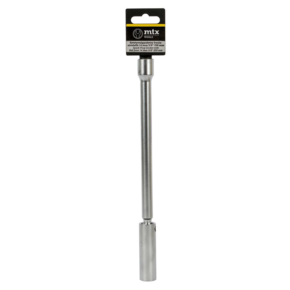

      Autona 12/2018 f31 320i xdrive b48 koneella
      Alkaisi olemaan sytytystulppien vaihto edessä ja katselin, että tulppien vaihtoon tulisi olla jokin mahdollisimman ohutseinämäinen tulppa-avain.
      Katselin motonetistä tuollaista: https://www.motonet.fi/tuote/mtx-too...oduct=70-02517
      Onko väellä hyvää suositusta millä avaimella pääsisi helpoiten vaihdon tekemään jos sen etukäteen ostaisi?

        @Juhhukka, tai olisiko tämä sopiva sytytystulppahylsyksi?
        Ainakin omissa moottoreissa N54 ja N43 tuo toimii ja varsinkin N43:sta on kommentoitu aika vaikeaksi tapaukseksi löytää sopiva hylsy.

                          Jotain häikkää nyt foorumilla, niin en saa lainausta toimimaan…
                          Nyt kokemuksella voin kertoa, että tämä ei käynyt b48 sytytystulppien. Kiilautui ikävästi kiinni tulpan ja tulpanreiän alumiinin väliin kiinni ja sai sitä sitten irroitella. Piti lähteä kaahaamaan biltemaan ja sieltä löytyi sopiva tuohon työhön..
                          https://www.biltema.fi/autoilu---mp/...-mm-2000054572
                          Ihan vaan jos joku jatkossa tekee samaa remonttia.
