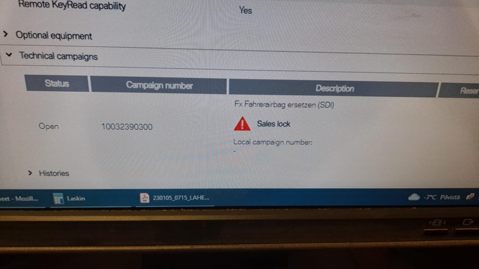

                              Onkos näissä F-sarjan autoissa ollut kellään takaisinkutsua airbagista? :think
                              Joku kampanja näkyy mutta Hediniltä tarkistettu että ei ole aktiivinen takaisinkutsu, liitteenä kuvatus.
