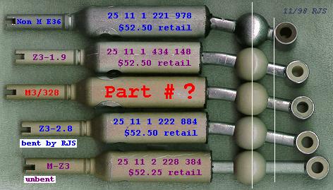

    Z3 M vaihdetanko osa # 25 11 2 228 384

      Kävikös toi sama E30ppiin ja tuleeko paljonkin lyhemmät välit?
      • juppis
        • 172
        Tulee helvetisti lyhyemmät ja hyvän napakat! Mun tietojen mukaan pitäis käydä e30:seen toi samanen palikka. Ja orkkiksella hintaa joku 65 egee muistaakseni.
        • Hörö
          • Nov 2004
          • 223
          Jep, sopii myös E30. Ja jos uusii muutakin kuluvaa osaa niin tulee vielä napakampi tietty. e30.de:ssä juttua lisää.

            käykös E34:seen?

              Käy myös siihen.

                  Tuosta kuvasta voi katsella minkänäköisestä kepistä on kysymys ja tuon yhden kepin # on 25 11 1 222 955

                      Kävin tänään tilaamassa tuommoisen kepin Laakkoselta(3kpl Ruotsissa) ja hintaa 63euroo.

                            Minkäs kepin olette valkannu e30:n? Vaikuttaako neliveto valintaan?
                              Vaikuttaa. Nelikkoon ei mahdu lähellekkään niin pitkä keppi ku takatuiskeesee.
                              Nelikossa sitä kuulan ja ala silmukan väliä ei pysty pidentämään kuin korkeintaan muutaman sentin, jos ihan sitäkään.
