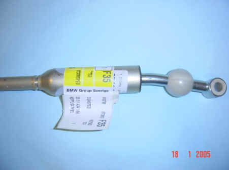

                        Ja löytyikin ihan hyllystä tuosta Hatanpään Metrosta.
                        Ohessa kuva ja huomion arvoinen asia on varmaan, että rautapallo vaihtunut muoviseen Hinta oli 65€ ja pusla tuohon palloon olisi ollut n.12€(ei löytynyt hyllystä joten ei kuvissa)

                                #45
                                Niinkuin etusivulla lukee, niin tämä Z3 1.9:n nummero on 25 11 1 434 148
                                Puslan numero on 25 11 1 220 600
