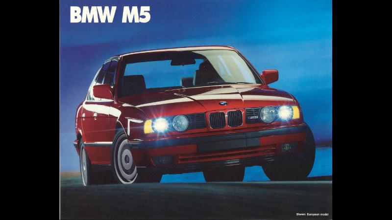

Name:	M5 puskuri.jpg
                      Kuvassa näkyvän rekisterikilven tilalle tulevan muoviplakaatin osanumero??

                          Originally posted by duuk View Post
                          [ATTACH]118553[/ATTACH]
                          kuvassa näkyvän rekisterikilven tilalle tulevan muoviplakaatin osanumero??
                          51111978089
                          BMW E70 X5 käyttismöhkö
                          MB W639 Kummisetä
                          Entisiä: E39= 5kpl E36= 2kpl E38= 1kpl E34= 4kpl E30= 2kpl E46= 1kpl E53= 1kpl M= 1kpl muut merkit= 18kpl kaksipyöräiset= 13kpl
                          • peto2
                            • 8294
                            • Järvikylä (Nakkila)
                            51 11 1 978 089?
                            #33
                            E: ei ainakaan silmiin osunut sileää versiota...
