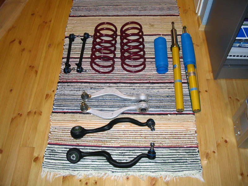

    Tilannepäivitystä. En löytänyt käytetyihin bilsteineihi mistää ehjiä suojakumeja. Meni hermot ja tilasin sitten auton yläpäihin suoraan sopivat uudet iskarit ja jätin 16mm yläpäät kaupan hyllylle.
    Nyt tilanne näyttää tältä, enää tarttis aikaa vaihtaa noita.
    Eikös se niin mennyt että uusi alusta (jouset?) hakee korkeuttaan hetken, eli tippuu ajan kanssa alas vähän? Kauan menee? päivä pari ajoa vai enemmän?
    Täytyy varmaan eka vaihtaa iskarit+jouset ja kun ovat asettuneet niin tukivarret jottei tarvis aukoo pultteja ja kiristää kun on oikeel korkeudel?
    PS. Eli kaupan olis 16mm kiinityksellä olevat käytetyt bilsteinin sprintit, ei muuta vikaa kuin suojakumit hieman rikki, voi varmaan viritellä yleismalliset kiinni jos haluaa, PM:ää jos kiinostaa
