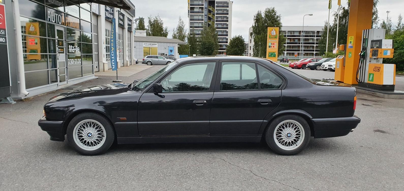

                            Tämän näköinen on BMW M5 light alloy rim 7,5X16 ET:20 36112225518 ja 225/50 R16 normi 525i alla ja onpa kohtuu asiallisen näköinen ja pirun hyvä ajaa, etten yli rengastanut, vaikka mikä tahtotila on täällä. Tuokin vähän tökkii, että tulee sivuprofiili edessä noin ulos. E34 näyttää olevan tosi herkkä etupään ulkonäössä liikaan sivuttaiseen lihavuuteen.

                                No, esim. halkaisija on 4,7cm isompi kuin tuuliviirin autossa ed. kuvassa joten...
