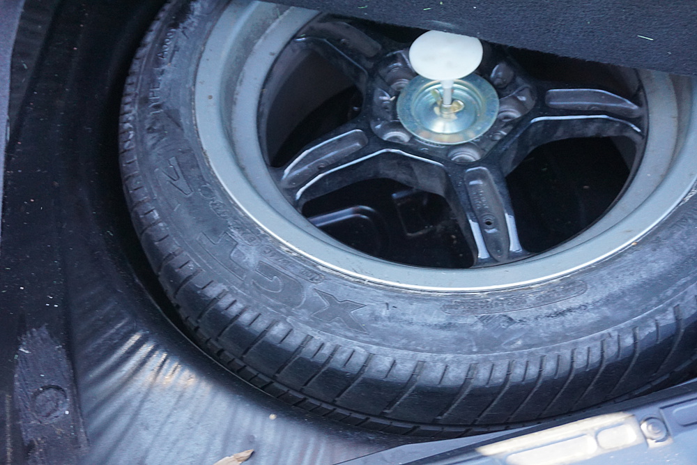

              #516
              Rengasfittiä se tämäkin on.
              Sopiiko sedan e34 varapyöräkoteloon 17" jollain normaalilla kesärenkaalla varapyöräksi?
              • Haju69
                Administrator
                • 16544
                • Leppävirta
                #517
                Eiköhän sinne alkuperäistä kokoa vastaava vanne/rengas sovi.
                LMC 630 R Liberty 2,8tdi '99
                E32 Diamantschwarz 750iL '94
                E36 Hellrot 328i M-Sport ´96
                • jj5
                  • Aug 2012
                  • 1401
                  • pks
                  #518
                  Sopii mutta tällöin kontin pohjapellin ja pohjaverhouksen välissä tulisi olla sellainen paksu vaahtomuovi tms, jotta lattia istuu mukavasti leveän renkaan kanssa.
