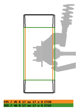

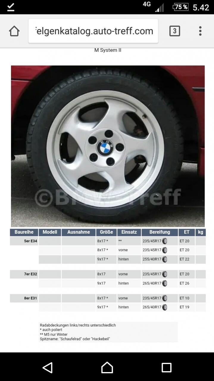

                    Minkälaista rengastusta suosittelette 17" heittotähdille? Edessä kasit ja takana ysit, ostettaessa noissa oli 225 joka nurkassa, käsittääkseni tehdas-suositus on 235 eteen ja 255 taakse. Auto on e34 525 orkkis alustalla, jossain vaiheessa ois tarkotus lievästi madaltaa
                    • Toni 325i
                      • Mar 2005
                      • 209
                      • Raisio
                      #505
                      235/45/17 eteen ja 255/40/17 taakse.
                      • B33MERZ
                        • Jan 2015
                        • 15
                        #506
                        Kuin taakse 40?
                        • Haju69
                          Administrator
                          • 16544
                          • Leppävirta
                          #507
                          Kuin taakse 40?
                          Koska leveys vaikuttaa myös korkeuteen. Ja koot on vakiot E34 koot ko. vanteille.
                          Jos ei tietoa asiasta niin tässä oiva apuväline hahmottamaan mistä on kyse.
                          Alloy Wheel & tyre fitment calculator - it calculates inset, poke, speedo error, tyre stretch and loads more.
