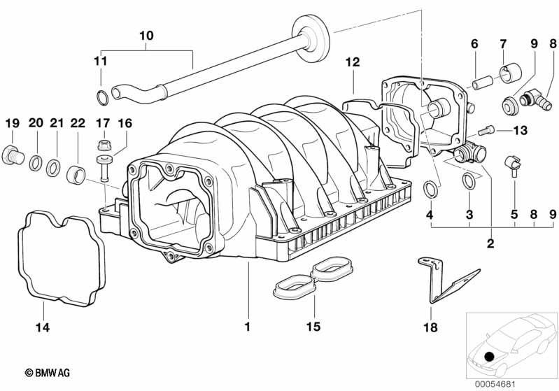

                        Missä siellä imusarjan takana on se tulppa kun en sitä löytänyt kun sanoit ttä yleensä se tulppa irtoo ja saa sitä kautta ilmaa, tai sitten mulla on taas jokin erikois versiotaas kun en löydä moista tulppaa. Olisko sulla näyttää kuvasta se tulpan paikka.
                        E39 535i M62 1998
                        • TheRipper
                          • 5484
                          • Paimio
                          #27
                          Olisiko tuosta apua:
                          Muutenkin suosittelen tuota REALoem selailemaan näissä asioissa...helpottaa paljon.
