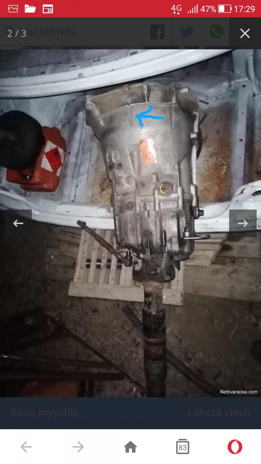

      Toi logo on kyllä askin kylessä. Apparin puolella. Juuri tuollaista käsissä pyöritelleenä..
      Joo oikeassa olet, mun virhe, selvis kun katoin lisää kuvia enemmän suurennettuna.
      Pystyykö ton logon näkemään kun loota on autossa kiinni? Vai jääkö piiloon?
        Kyllä sen sieltä näkee, mutta auton alle pitää könytä. Tuon tarran reunan ehkä näät kun tunkkaat vähän ja tiirailet siitä apparin oven paikkeilta.
          jees, pitää ryömiä auton alle huomenna ettimään tota:

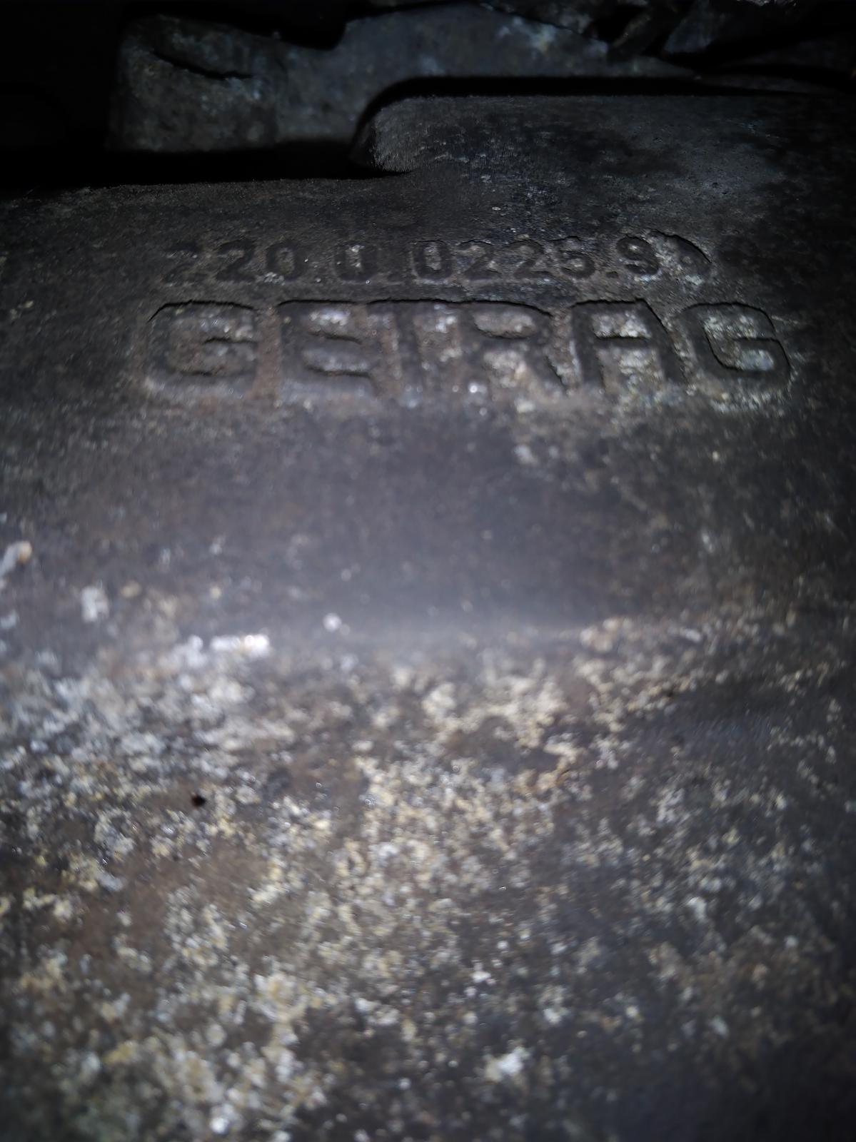

            Valitettavasti Getrag sieltä löyty 😞
            En realoem:stä tota osannu löytää mun autolle, mutta ei taida olla ZF310/320n veronen tuo 😞
            E36 325i Sedan
            Alpina B3 3.0 Coupé Edition 30
            • ohhoh
              • Aug 2014
              • 191
              #126
              Originally posted by ErikFinn View Post
              Valitettavasti Getrag sieltä löyty ��
              En realoem:stä tota osannu löytää mun autolle, mutta ei taida olla ZF310/320n veronen tuo ��
              https://www.realoem.com/bmw/enUS/sho...diagId=23_1264
              Tällainen? S5D 250G ainakin löytyy realoemista vaihtoehtona sille 320z:lle.

                Joo varmaankin, toi mun kuvassa "Getrag":in yläpuolella oleva numerosarja vaan ei tuntunut täsmäävän minnekään.
                Pari sivua taaksepäin kyselin puretusta e39 lootasta, sen täkiä nää höpötykset jatku täällä. Pahoitteluni siitä, lopetan nyt omalta osaltani tän OT:n
                  Designation by BMW
                  The ZF S5-31 transmission is referred to as "S5D 310Z" by BMW. The transmissions made from September 1995, were made with a reinforced design and are named "S5D 320Z", and is rated for 320 Nm.
                  breakdown of the old BMW transmission designation
                  S5D 310Z
                  S Transmission type
                  S = Manual transmission
                  A = Automatic transmission
                  5 Number of forward gears
                  D Type of top gear
                  D = Direct gear
                  S = Overdrive gear
                  310 Max. input torque (Nm)
                  Z Code letter of manufacturer
                  Z = ZF
                  G = Getrag
                  R = GM
                  eli toi sun laatikko on S5D 250G manuaali 5v suoralla vitosella 250nm luokitettu Getrag
