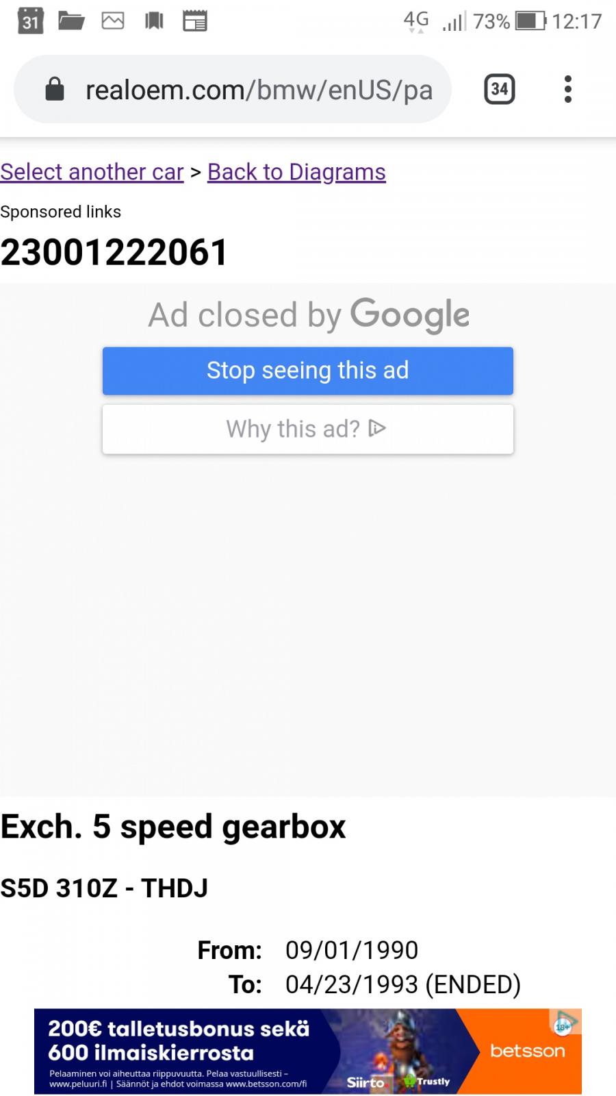

              Se e39 loota meni jo, mutta kattelin että tossa mun 10/1992 kokoonpannussa saattaisi olla 310z, jos nyt yhtään osasin realoem:stä kattoa oikein.

              Pystyykös auton alta kattomalla mitenkään tunnistamaan mikä loota siellä on? Siis joku koodi, numero tms, ja mistä kohtaa lootaa sitä sitte pitäis ettiä?

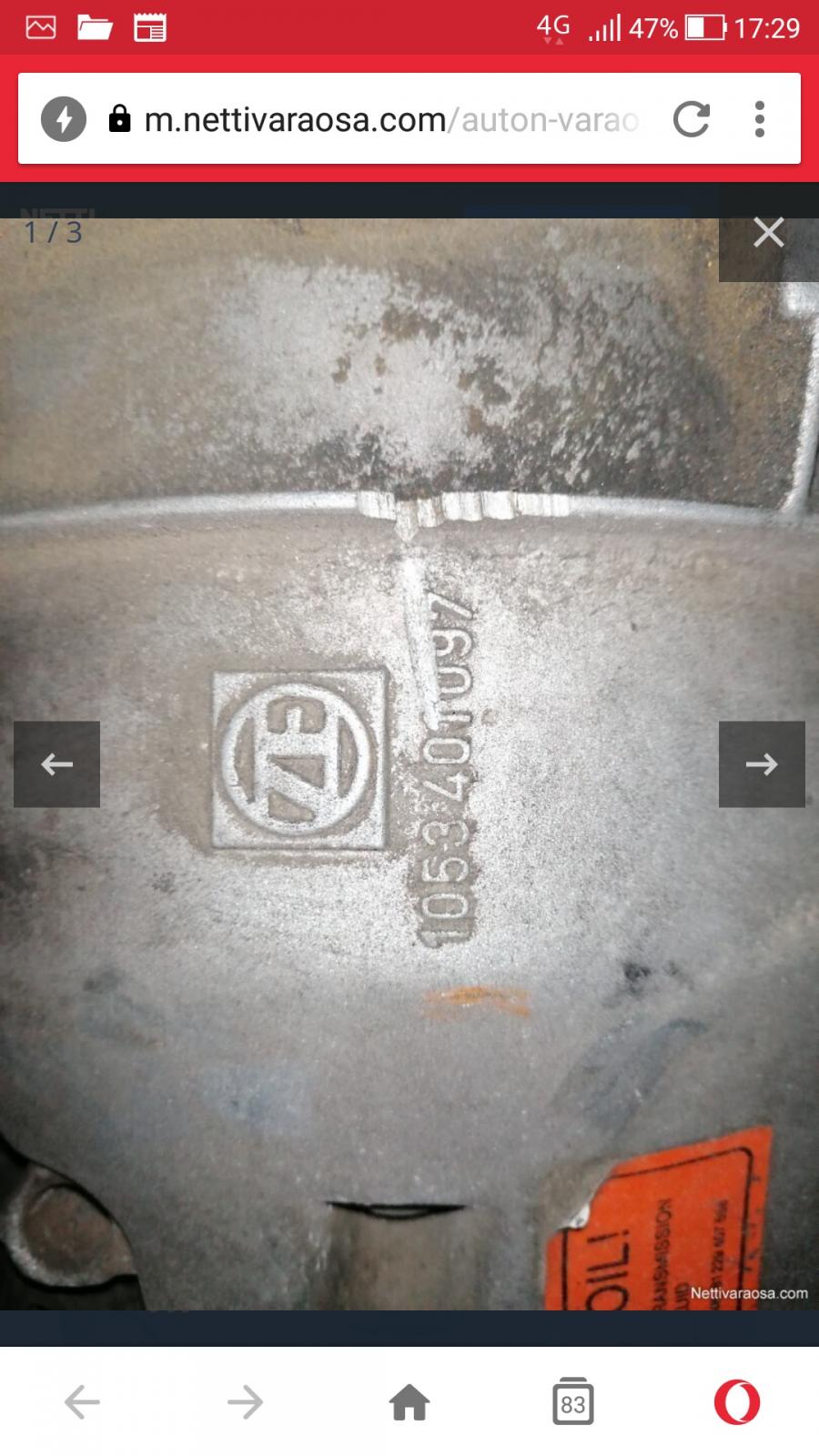

                              Tommosen kuvan löysin asiaan liittyen, ZF logo askin katolla niin sitä ei ainakaan pysty näkemään askin kiinni ollessa.

                                Toi logo on kyllä askin kylessä. Apparin puolella. Juuri tuollaista käsissä pyöritelleenä..
