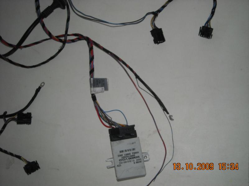

    Originally posted by thth77 View Post
    kuvaa
    Ahaa, no kuva kertoo kyl paljon. Aika näppärän oloinen setti ainakin jos vielä on se kytketyn vaunun tunnistus.
    Ei muuta kun virtaa sisään ja baanalle.
    Tosiaan jatkuva pitää tulla ainakin, muusta en tiedä. varmaan sen "sytytysvirrankin" löytää sieltä kontista jostakin.
    johtosarjassa on valmiit pistokkeet takavaloille,adapteri on hommattu,valoboxille pitää varmaan laittaa jatkuva+ ja virtalukon+ taas hakalasti selitetty.koitan laittaa kuvan johtosarjasta
    kuvaa

  • thth77
    replied
    Originally posted by jape3 View Post
    Mistäköhän johdot ovat mahdollisesti irti?
    Peräkoukun rasiasta?
    Virtakynällä tms. kattelee mikä johto tekee mitäkin.
    eli peräkonttiin tulevat johdot.punainen menee boxiin,puna/sini menee vetokoukun pistokkeelle,sini/puna keltaisella poikkiraidall menee boxiin,niille pitäisi löytää paikat
