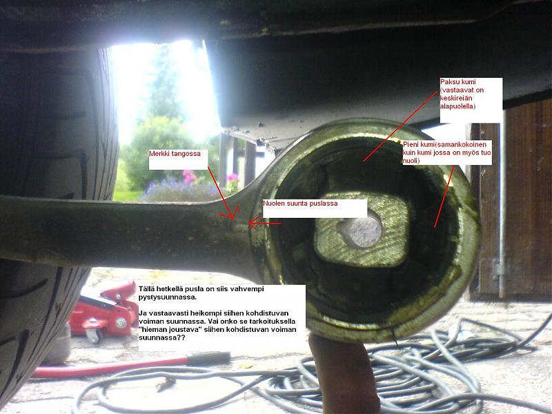

      Tänää aikomuksenani oli vaihtaa nuo reaktiotangonhelat. Otin kuskin puolelta tuon reaktiontanhon "puslapään" irti rungosta. Ja aloin siinä miettiä, että kumminkohan päin toi uusi pusla nyt pitäisi sitte laittaa. En viitsinyt jatkaa sen pitemmälle, sillä en ole täysin varmaa miten tuo nyt kuuluisi asentaa. Tällä hetkellä tuo vanha pusla on siten, että tuo puslassa oleva merkki osoittaa tuota tangossa olevaa merkkiä kohti. Eli siis nuoli ei osoita ylös, kuten himonussija tuossa opasti, vaan aika tarkalleen vaakatasossa auton takaosaa kohden.
      Liitteenä on huonolaatuinen kännykällä otettu kuva, jossa näkyy tuo vanha pusla, joka on siis vielä kiinni tangossa.
      Puslahan on tuon mallinen, että se kestää rasitusta nuolensuunnassa huonommin, kuin ei-nuolensuunnassa. Eli siinä mielessä tuo himonussijan "nuoli ylöspäin ohje" kuulloistais loogiselta. Toisaalta taas tuntuu oudolta, että nuo merkit eivät kuuluisi osoittaa toisiaan. Ja myös tätä jälkimmäistä asennustapaa tukee se, että nuo puslat olivat jo ennestää nuolet vastakkain.
      Toivottavasti joku sai selvää mitä yritin tässä selittää
      ELI MITEN PÄIN TOI PUSLA NYT KUULUU LAITTAA?

        Kyllä sen helan kuuluu olla kuten vanhassakin, eli nuoli kohti tangon merkkiä. Edellä oleva ohje (nuoli ylöspäin) ei pidä paikkaansa.
            Miksi? Jos miettii vähänkään tuon puslan toimintaperiaatetta, eli sen tulee tukea pyörän pitkittäistä liikettä niin sen paras asento on juurikin nuoli ylös päin. Ihan sama onko siellä joku merkki reaktiotangossa vai ei. Enkä jaksa uskoa että reaktiotangon kuuluisi joustaa kovinkaan paljoa. Jos pusla asennetaan nuoli reaktiotangon viivaa kohti niin silloin pusla ei tue parhaalla mahdollisella tavalla pitkittäisliikettä, vaan pystyliikettä, siis jouston suuntaista.

              Siksi koska BMW neuvoo niin tuon laittamaan, niin ne on alunperinkin ja niin ne oli myös Lemförderin osissa. Siis nuoli pitää olla kohti merkkiä.
                  Joo...tota itekin mietin sitä puslaa vaihtaessa, että miksköhän tuo merkki ei ole siinä suunnassa, että pusla olisi vahvimmillaan. Ja vielä kun olit minua niin neuvonut tekemään. Olin siis vähän kahen vaiheilla, että mitä teen...onneks en jatkanut kuitekaan pitemmälle, sillä nyt ne ois väärin päin asennettu ja sekös vasta vituttais alkaa uudelleen niitä kääntämään.
                  Mun näkemyksen mukaan noihin pusliin ei kohdistu kuin tuota pitkittäis suuntaista voimaa. Eli jos se BMW-inssi ois aikoinaa halunnut "eliminoida" ton pitkittäissuutaisen jouston täysin, ni eiköhän se olis suunnitellu ton puslan "umpikumiseks". Eli uskoisin, sillä olevan ihan joku olennainen syy, miksi tuohon puslaan on haluttu hieman juuri tuota kohdistuvan voiman suuntaista joustoa. Ja joka tapauksessa tuo uusi pusla on kyllä joka suunnassa selkeästi jämäkämpi kuin se vanha kulunut. Eli kyllä se kuuluu olla puslan nuoli reaktiotangon merkkiä kohti.
                  Ja tärinät hävis siinä samalla. Vaihtoon kului aikaa ~2.5h ja vaihoin siis puslat molemmille puolille. Noita tankoja ei tarttenut irroittaa kokonaan - vaan riitti, että irroitti noi puslapäät irti. Poralla vanhojen puslien kumit rikki, sahalla puslien kehät poikki ja pihdeillä repii puslan jämät irti. Sitte vaan itserakennetulla pullotunkki prässillä uudet tilalle. Eli suht helppo homma, mutta tosiaan puslat on niin tiukat, että vaatii jonkunlaisen prässin puslien asentamiseen...

                          Nämä tuli vaihdettua (tulokset -> http://www.btcf.fi/forum/showthread.php?p=1034024 ) ja samalla selvisi miksi se pusla on siellä alunperin kuten on.
                          Minullakin orkkikset oli siis niin että se puslan "heikompi" puoli on juuri eteen-taakse suunnassa missä sitä rasitetaan, ja syy on siinä että puslan sisällä on isot "öljytaskut" tuossa suunnassa, jotka vaimentaa iskuja noin päin, ja sisällä puslassa pienet öljykanavat joita pitkin se öljy pääsee virtaamaan puolelta toiselle.
                          Eli minikokoinen, pyöreä iskunvaimennin
                          Ylä ja alapuolella on jäykkää kumia siinä puslassa ilmeisesti ettei ihan valtoimenaan pääse heilumaan.
                          Anyways, paska härdelli sanon minä, oli ero sen verran suuri hyvässä mielessä kun umpimalliset polyuretaanit heitti tilalle. Ja minullakin puslat oli ihan ehjät rakenteellisesti, ne vaan teki silti pirunmoista ravistusta rattiin.
