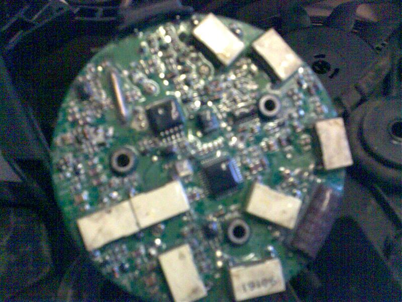

    Itse eilen purin keulalta 530Dat vm-00 lisäflektin ja aukaisin sen, koska purki akun kun liitin oli kiinni...
    Oletin että aika simppeli härveli olis sisältä, missä FET olisi oikosulussa ja purki näin akun, mutta kuvat kertokoon mitä "uber-suunnittelua" löytyikään...:think
    Viddu saksalainen insinööri kun on iskenyt erotiikkaa moiseen murikkaan...
