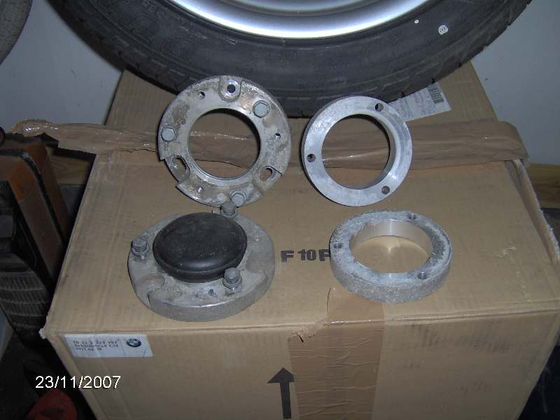

                Onko auto varustettu huonojen teiden paketilla? Konehuoneesta näkee hyvin jos siellä on alumiiniset 25mm paksut kiekot tolpan ja korin välissä!
                Kuva poistetuista kiekoista, 530dA -01 :stä
