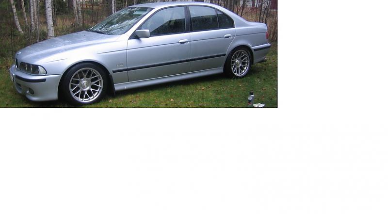

        #78
        aika traktorilta näyttää 40/20 alustalla oletko tarkistanut, että siellä varmasti on se alusta mikä sinne piti laittaa? bemu oy:n touhuista juttuja lukeneena en ihmettelis yhtään jos sieltä löytyisi jotkin nurkista löytyneet vakio jouset :think
        Jep..."H&R:t myytiin kun joku kyseli niin olihan toi pakko kasata joillakin".
        No, mitä nyt on tullut seurattua tätä sivusta niin iskareissa ei ole mitään vikaa..E39 ei vaan laske H&R jousilla tai Eibach jousilla niin paljoa kuin mitä paketti lupaa...joskus ei laske ollenkaan kyseisillä jousilla.
        Omassa Intraxin -35mm madaltavat jotka laitoin tammikuussa 2002...eli ovat jo viisi ja puoli vuotta vanhat ja ehkäpä laskee hieman enemmän nyt...toki puhutaan alle sentin laskusta reilussa viidessä vuodessa.
