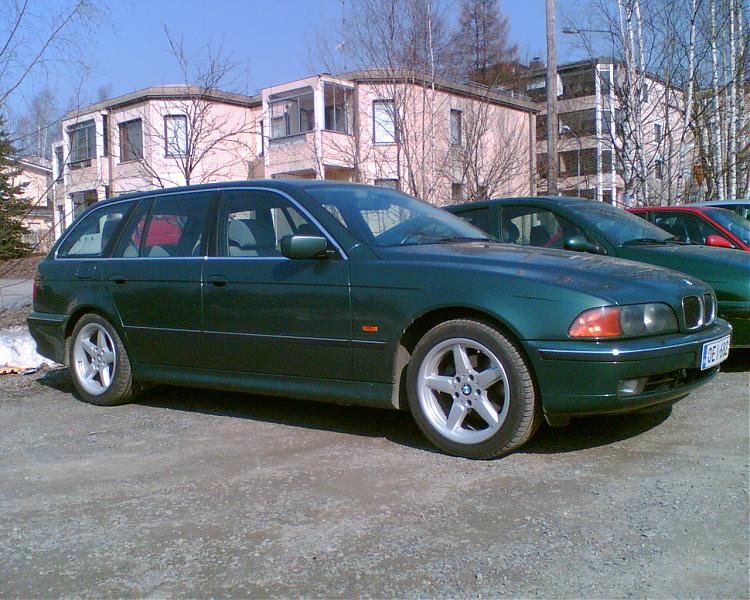

                            Laitetaan nyt vertailun vuoksi normi alustalla olevan 525TDSA: n kuva. Renkaat on 235/45-17

                            • ockelbo4500

                                #75
                                Voi horo, itellä on samanlainen.
                                Renkaat vaihtuis kesällä 235/40/18 mutta täytyy kai sitten madaltaa samalla, toi 40/20 setti tuntuis olevan paras tähän jollein halua mitään rotvalliennuolijaa.
