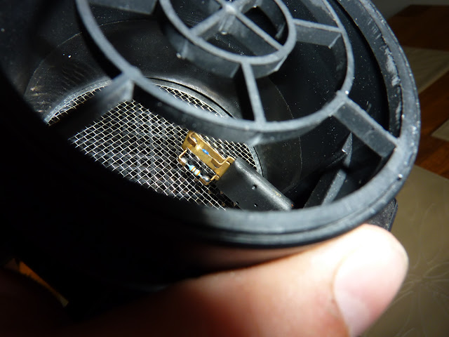

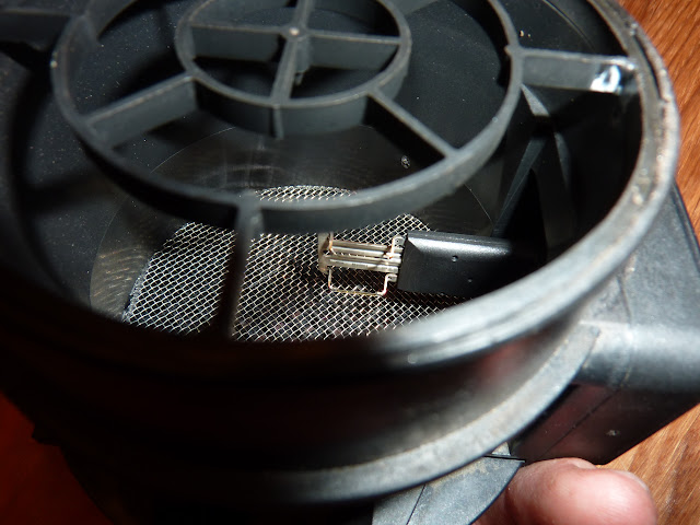

                              Tarina jatkuu... Laitoin vanhan MAF:in takaisin, nollasin adaptiot ja maksimiarvoksi tuli 2. vaihteella 59.6 L/H eli kuten arvelinkin, ei siinä vanhassakaan MAF:issa ollut mitään vikaa...
                              Sitten otin tuon metalliverkon pois MAF:in sisältä, se on helppo homma mutta samaa verkkoa ei saa enää takaisin. Jätin siis toki molemmat muoviritilät. En nollannut adaptioita. Nyt tuli 1. vaihteella kaasu pohjassa 60.6 ja 2. vaihteella 63.2. Tuo oli vasta lyhyt kokeilu, luultavasti saan hiukan suuremmankin arvon (aikaisemmatkaan huippuarvot ei ole tullut noissa kohdissa). Testeissä oli täysin identtiset olosuhteet ja sama tie.
                              Ahdistaako tuossa nyt sitten ilmanotto vai mitä tuosta voi päätellä? Mutta johtuukohan se vain M54-imusarjasta vai huomaisiko vakiollakin tuollaisen eron. Kuka kokeilee seuraavaksi...?
                              Inpan ilmamäärän arvoja en vielä mitannut, täytyy mitata ne lähipäivinä ja vertailla noiden kahden MAF:in arvoja.
                                Mikä merkitys tuolla metalliritilällä alunperin on? Suojaa roskilta, joita ei pitäisi ilmanputsarin läpi varmaan edes päästä?
                                Jos vaan jaksais niin kivahan tuota ois kokeilla. Kerrankin tosi halpaa vaparivirittämistä.
