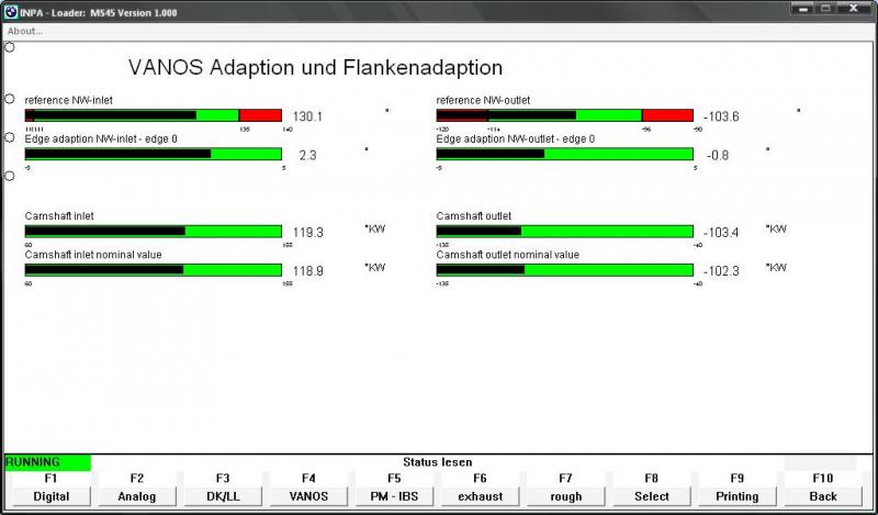

    Originally posted by pav View Post
    Tietääkseni tuo punainen ei ole hyvä juttu... eli ovat raja-arvojen ulkopuolella :think
    Onkohan se sittenkään noin, INPA näyttää tuossa erilaiset asteikot kuin M52TU koneissa ja punainen väri taitaa kuulua itse palkin rakenteeseen. Tosin eikös lambda integrator ole korkea eli imuvuotoa taitaa olla.
      Näin tosiaan onkin kun tarkemmin katselee

        Minä en ainakaan ole nähnyt yhtään autoa, jossa vanoksen NW edge adaptation outlet olisi lähelläkään nollaa. Kaikissa on ollut luokkaa 6, joten olisiko tuo ihan normaalia? Omassakin tuota ensin ihmettelin, mutta kun juuri huolletuissa tuo oli yhtä iso niin en pidä sitä epänormaalina. Pitäisiköhän autolla ajaa tietyllä kierrosluvulla, että tuo menisi nollan lähelle? Ei ole tullut kokeiltua.
        No mulla on tämmöiset arvot:
          Mutta sinulla on erilainen moottori. Pitäisi varmaankin vertailla vain samantyyppisten moottoreiden arvoja.

                Ja onko noissa Moottoreissa nyt kovinkaan suurta eroa :think
                Ei kai, mutta M54:ssä on kuitenkin eroa esim. imupuolen nokka-akselissa, pakopuolella akseli on sama kuin M52TU:ssa. Eli suoraa vertailua ei oikein voi tehdä, varsinkin kun moottorinohjaus on erilainen ja INPA:ssa eri moduli käytössä.

                  Kummallista :think Itse olen saanut muitakin arvoja kuin luokkaa 6, mutta en ole päässyt tarkistamaan samaa autoa koskaan tiivisteiden vaihdon jälkeen. Ehkäpä se siis tosiaan on perusasennon adaptaatio.
                  Millaisia arvoja olet saanut NW edge adaptation outlet:sta tyhjäkäynnillä? Onko näissä isolla lukemalla olevissa sittenkin jotain vikaa? Ihmetyttää vain nuo TJJ:n arvot, kun on huollettu Vanos, mutta silti outlet arvo noin korkealla.
                        Mun mielestä ne ovat ihan vihreillä nuo molemmat
                        Sit en tiedä onko uudemmissa INPA -versioissa tullut vähän lisää "karkkia" noihin palkkeihin, mulla INPA MS 43.0 v. 1.16
                          ..vai niin että mitä matalempi lukema sitä "heikompi" vanos (vuotavampi mäntä).
                          Mulla on NW edge adaptation-outlet @ 4.50 ja orkkikset ovat, tosin ei oireile yhtään vielä. Vaihtoon nuo menevät silti.
                            Sulta tais mennä jotain ohi... kts alle..
                            Mutta minulla on myös sama 6,05 arvo vaikka vanoksen tiivisteet on taannoin vaihdettu. Mitäs tämä merkitsee? Mitä osia voin seuraavaksi vaihtaa...?
                            http://img411.imageshack.us/img411/3830/vanos2.png
                            Tänään tuli erääseen m54b25 pannuun vaihdettua tiivisteet ja nuo arvot pysyivät tiivisteiden vaihdon jälkeen aivan samoissa.. adaptaatiot nollasin välissä.. imussa tuo oli -1 ja pakopuolella 5
                            mulla on sellainen kutina tuosta arvosta että tuo vain kuvaa nokkaakselin perusasennon suhdetta kampiakseliin.. eli tuohon vaikuttaa missä asennossa nokat ovat suhteessa kampiakseliin.. laahaimien kuluminen, ketjun venyminen yms muuttaa tuota.. ts ei mitään tekemistä tiivisteiden kunnon kanssa..
