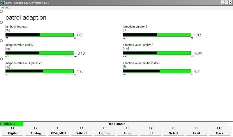

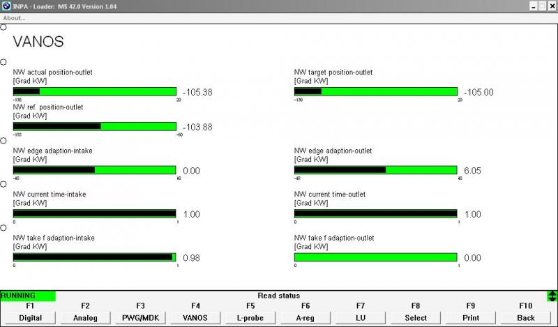

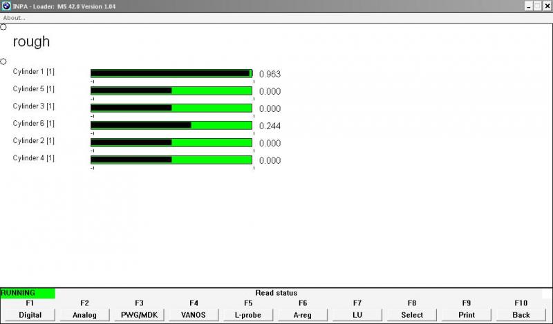

                    • fraatti
                      • 4676
                      #85
                      Tätä ihmeteltiin eilen ja ei siitä nyt oikein selkoa ottanut mikä on vialla.
                      Auto kävi nätisti tyhjäkäyntiä ja kaupunkiajossa tuntui suht normaalille.
                      Ehkä siellä imuvuotoa on vieläkin vaikka kohta kai lähes kaikki tiivisteet, letkut, tulpat jne on vaihdettu. Vanoksen tiivisteet? Maffi testissä 39 l/h.
                      Alla muutama livedata näkymä.
                      Tuo rough oli mielenkiintoinen. Arvot hyppivät, välillä 1. ja 6. pytyssä oli tapissa ja välillä 5:ssa?
                      Tämä mielestäni viittaa siihen että jotkut pytyt käyvät välillä miten sattuu.. mistä sitten johtuneekin varsinkin jos sylinteri vaihtuu jatkuvasti.
                      Tuo ihmetyttää miksi sulla on toi multiplicativ arvo noi suurena plussalla.. tämähän tarkoittaa sitä että polttoainetta joudutaan lisäämään koska kone kävisi muuten liian laihalla..
