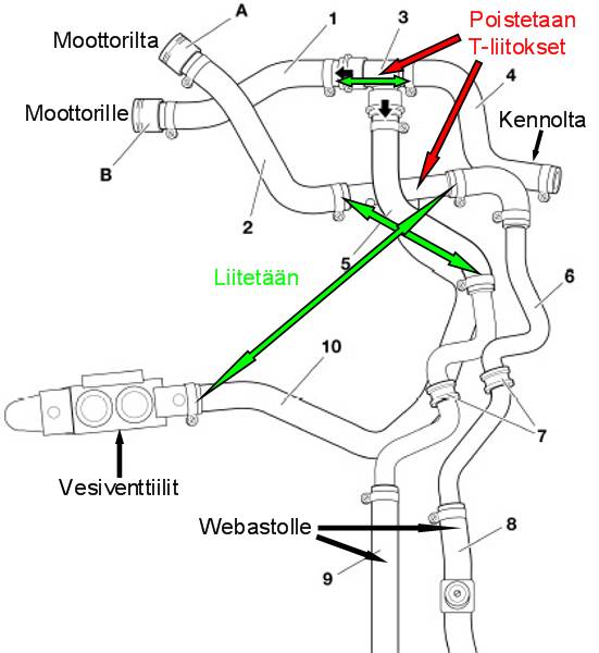

                              Z/C se on kaikissa. Toiset vaan lämmittää sisätiloja (niinku itellä oli) ja toiset lämmittää myös moottoria (niinku itellä on nyt). Simppeli homma muuttaa letkuja niin, että lämpeää myös moottori, jos se ei sitä tee jo valmiiks.
