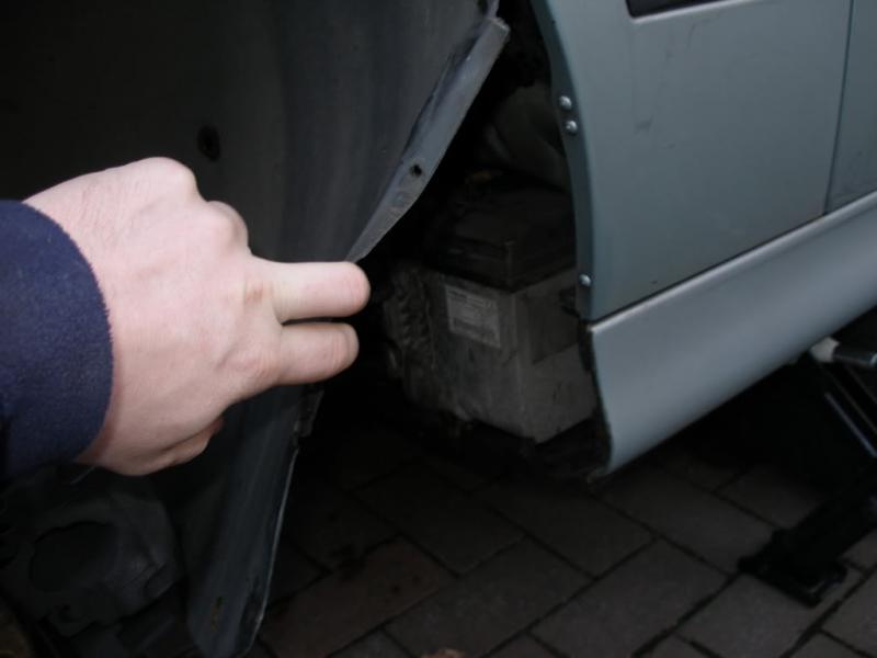

              Missä Webasto?
              Voisiko joku antaa vinkkiä, missäpäin 530d E39:ssä sijaitsee tuo Webasto ja mitä kautta siihen pääsee käsiksi. Lokarissa on kyllä Webaston tarra, joten sellainen pitäisi olla, mutta en sitä konehuoneessa nää missään.. Eilen hain itselleni ekan E39:n ja huomattiin, ettei webasto toimi ja autossa ei ole edes lohkolämmitintä, joten olisi kiva saada tuo webasto toimimaan. Täytyisi saada se myös esilämmitimeksi jollain kelloviritelmällä, mutta pitäisi nyt ensin löytää se fyysisesti. Autossa ei ole MID:ä eikä automaatti-ilmastointia..
              Kiitos...
              BMW 530d -01
              • Enska2
                • 113
                • Känkkylä
                #157
                Tuolta se on yleensä löytynyt.

                    Ok, kiitokset nopeista vastauksista. Webasto löytyi, kun se lähtikin käyntiin ja tuntuisi toimivan.. Täytyypi suunnitella tuota kännykällä käynnistystä...
