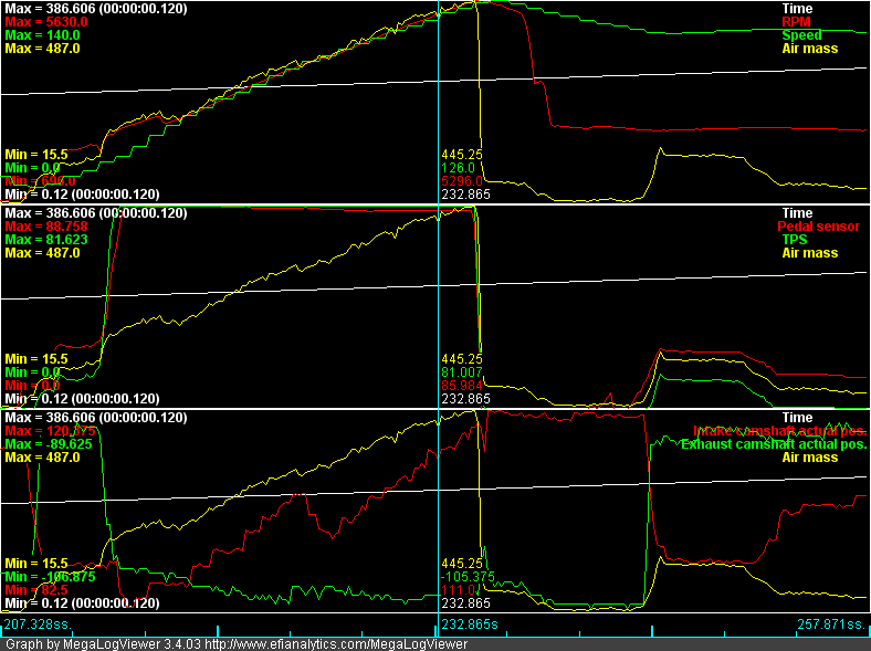

    Minkäslaisia lukemia tuolta MAFfilta pitäisi nyt saada ulos M54B25:stä?
    3.vaihteella kaasu pohjassa (niin pohjassa kun saa, ilman kickdownia) nousi luvut korkeimmillaan 525kg/h. Onko liikaa?

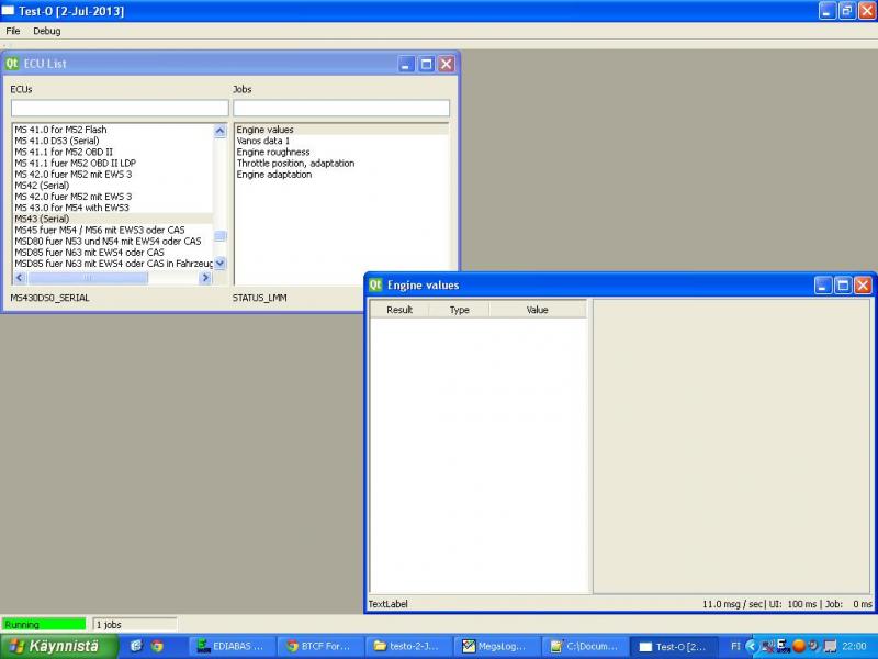

    En saanut tuota MS43 (serial)ia pelittämään, pelkkiä tyhjiä lootia vaan tuli (katso kuva). Onko vika käyttäjässä?
      Onko testo.ini:ssä oleva com-portti oikein?
        Jaa-a. Vaikuttaako se pelkästään tuohon "serial"in toimintaan? Tuo ylempänä oleva, "MS43.0 for M54" kuitenkin toimii.
          Vaikuttaa, eli kaikissa 'serial' ecuissa, käytetään testo.ini:stä löytyvää com-porttia. Tuohon ohjelmaan tosiaan täytyisi lisätä herja, jos porttia ei saada avattua. Muissa ecuissa käytetään samaa mitä INPA käyttää, eli ediabas.ini:stä löytyviä tietoja.

            No johan alkoi toimimaan, kiitoksia TJJ ja pheno!
            Mites tuo MAF-arvo, minkälaisia lukemia ehjältä anturilta tulee?
            3.vaihteella täysi kiihdytys 2000-5600rpm antoi tänään 487kg/h, eilen kipusi tuonne 525kg/h paikkeille.
            TJJ:n logissa ainakin näyttäisi olevan aika samansuuntaisia lukuja. Ilmeisesti ok?

                aiKa tasaisesti näyttäisi maf nousevan. Ei kai tuossa mitään sen isompaa luulisi olevan. MS43:ssa taisi nähdä vanoksen todelliset ja target arvot. Mielenkiintoista oliso nähdä miten ne käyttäytyy. Niiden pitäisi graafissa seurata lähellä toisiaan, sitten voi olla varma että vanos toimii oikein. Jännästi tässä logissa intake puolen vanos säätää kesken kiihdytyksen. Itse en näistä sen tarkemmin tuedä. Supa ainakin tietää näistä vanos-koneista että miten ne toimii. Jos itsellä olisi auto jossa MS43 ecu niin taatusti löytyisi vertailulogeja
