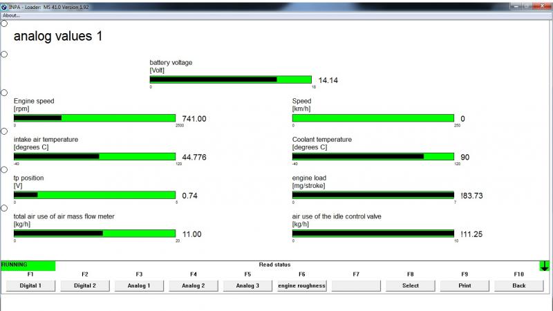

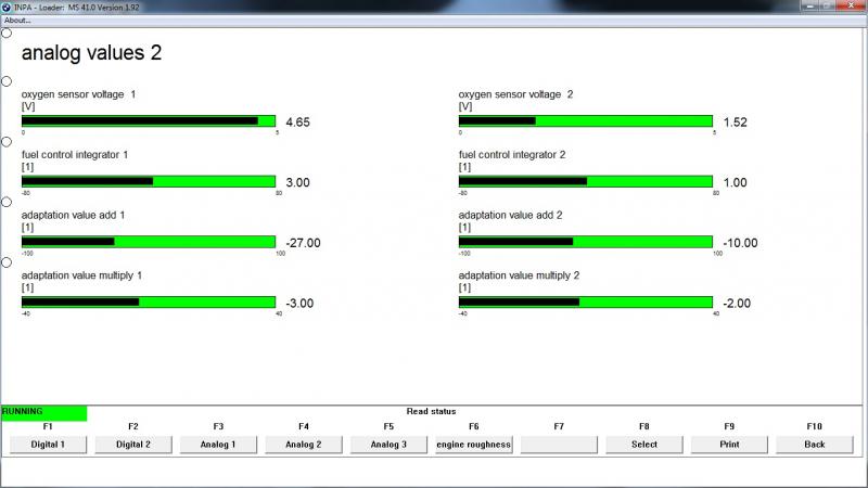

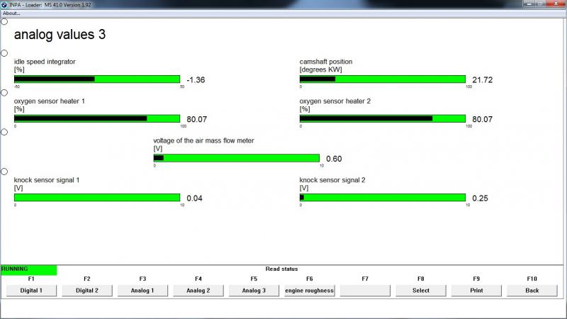

Tossa livedatan kuvat. Inpa versio 5.0. Adaptiot nollattu, ei varmaa ollu fiksua mut innostuin kokeilee ohjelmaa ekan kerran, sen jälkee ajettu pieni lenkki 40-50kmh.Nyt:e60 530xda herkuilla

Kyllä mä väittäisin, että niitä imuvuotoja kannattaa etsiä imupuolta purkamalla vielä ennen katin vaihtoa. Päästöarvot kokonaan ilmoitettuna pystyisi asiaa haarukoimaan lisää.Originally posted by jonsered92 View PostLaitan nyt viel tännekki varmuude vuoksi. Eli sigu auto ei menny päästöistä läpi.
HC oli tyhjäkäynnil 192 ja CO 0.33 eli liikaa. Yhde kerra päästötestis lambda arvot pomppas n. 1.100 2200rpm.
Eli tulpat on vaihdettu. Imuvuotoi tutkittu silmin käsin ja breakcleaneril. Käynti muuttuu kun öljykorkin ottaa pois muttei sammu.
Inpalla ei löytynyt vikakoodeja. Täytyykö se katti ostaa..
- Total air use -kentät on ehkä hieman alakantissa siihen nähden, että adaptiot pitää seoksen ~oikeana. Kyseiset arvot on yleensä 12-15. Moottori saa siis todennäköisesti ilmaa jostain muualtakin, kuin vain mittarin läpi.
- adaption value multiply -kentät näyttää olevan miinuksella. Sekin voisi viitata imuvuotoon.Kokeilemalla se selviää...
