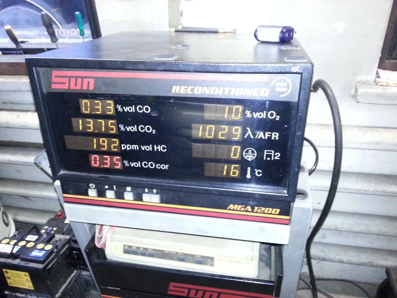

    Tossa ois viimeisin mittaus. mitä kaikkee pitää purkaa ku haitariputket jne on tsekattu?? Hittoko menin nollaa ne adaptiot ne oli vähä erilaiset sitä enne. Se oli 13, jotai enne nollausta se total use.

      Originally posted by jonsered92 View Post
      Tossa ois viimeisin mittaus. mitä kaikkee pitää purkaa ku haitariputket jne on tsekattu?? Hittoko menin nollaa ne adaptiot ne oli vähä erilaiset sitä enne. Se oli 13, jotai enne nollausta.
      Noiden mittarin näyttämien arvojen mukaan pakokaasussa on myös jäännöshappi hieman koholla (02%). Pakoputkessakin saattaa siis olla joku pieni vuoto, mutta tuo arvo nousee myös imuvuodon seurauksena.
      Kannattaa purkaa imupuoli kokonaan, eli ihan imusarjan irroittamiseen saakka. Haitarikumin lisäksi imuvuotoja voi aiheuttaa öljynerotin (separaattori), lisäilmaluistin ja haitarikumin välinen letku, imusarjan tiivisteet, venttiilikopan tiivisteet, lisäilmaluistin ja imusarjan välissä oleva tiivisterengas, yms.

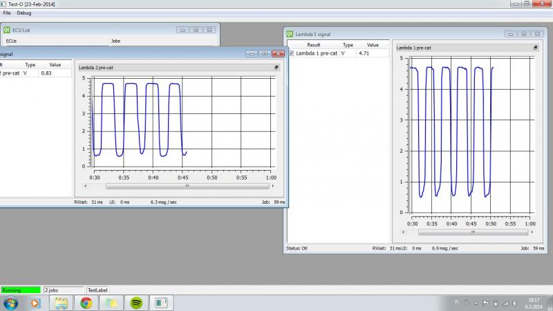

                      Nonni käyty ajelee läppärin kans ja total use air oli tyhjäkäynnil 11.75-12.00. Lambda arvot vaihtelee kokoaika, kaasuakun painaa käyrä menee eteepäi ja moottorijarrulla tekee käyrää. Eli lambdat luulis toimiva?
                      Täytyy viel ettii imuvikoi vklp ja se katti vaihtaa varmaa varulta ku ei tässä muuta enää keksi.
                      Tossa Test-O ohjeman lambda arvot tyhjäkäynnil.

                        #176
                        hyvin näyttäisi toi ohjelma sulla pelittävän.
                        meneekö käyrä ylos vai alas kun painat kaasua?
                        kyllä ton lambdan pitäisi piirtää samanlaista käyrää läpi kierrosalueen. Niinhän siellä katsastuksessakin ne päästöt testataan.
                        omassa autossa vasta kun painaa kaasun ihan pohjaan ajaessa menee seos rikkaalle, eli otetaan täystehot irti.

                          #177
                          Tyhjäkäynnil tekee tota mitä kuvassa ja kaasulla käyrä menee öö ylöspäin. INPAlla arvot seilaa 0.8-4.8 jotain en muista tarkkaa. Siis painoi kaasua tai ei käyrän pitäs mennä tollee käärmemäisesti niinku kuvassa? Perkele ei ymmärrä kohta enää mitä tolle tekee.. Eli onko kumpiki lambda siis rikki, luulis että inpalla sen ois voinu huomata?

                            #178
                            Arvon kuuluukin heitellä tuolla tavalla. Ja sitten jos lambdat on parhaat päivänsä nähneet, niin tuo heittelyn taajuus pitenee.
                            Eli lambdat on ehjät.
                            Ja tuohon aikaisempaan kysymykseesi: Imusarjan tiivisteiden tarkistamiseksi/vaihtamiseksi imusarja on irroitettava.
                            Kokeilemalla se selviää...

                              #179
                              Okei.. Tuo mitä Pheno sanoi tosta käyrän liikkumisesta, nii aattelin että lambdat eivät toimisi. Liekkö vaikea homma toi imusarjan irroitus? Tiivisteitä ei varmaa iha joka paikasta saa.. Mutta liekkö se tarpeellista irroittaa kun total use oli 12 paremmalla puolella, välillä 11.75? Kun vertailin adaptioita sun ja janken kuvakaappauksiin nii ei ne kovi paljoo heittäneet. Tosin emmä niistä nii paljoa ymmärräkkään..

                                #180
                                Etummaiset lambdat toimii. Käyrä nousee ylös --> jännite siis nousee siis ja tarkoittaa että seos on rikas. Jännite 0:ssa --> laiha seos.
                                Mutta tuo nyt ei ole ok tilanne, että se menee rikkaalle kaasua painaessa. Tilanteesta voisi saada enemmän selkoa, jos loggaisi lambdaintegraattorin arvoa jonkin aikaa ja samalla käyttäisi konetta paikallaan eri kierroksilla, niin näkisi kuinka paljon se sitä säätää. Se integraattori kertoo kuinka paljon ecu säätää suuttimien ruiskutusaikaa sillä hetkellä ja siihen tietysti vaikuttaa lambdan antama jännite (rikas/laiha seos).
