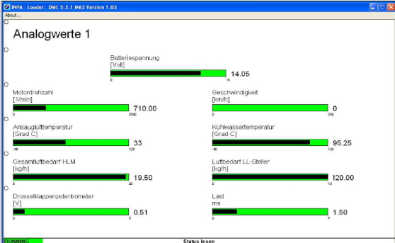

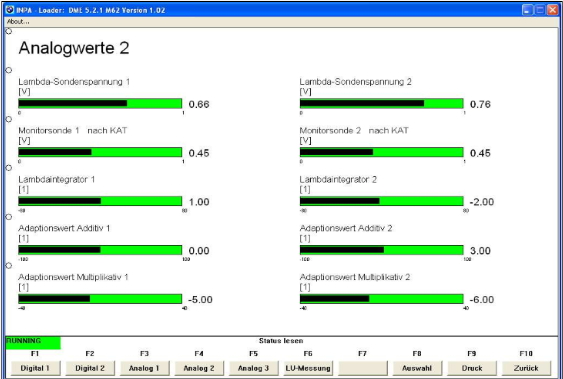

                          #192
                          e39 540iA -98
                          Katsastuksessa hylky päästöistä, aiemmin ei niiden kanssa ollut ongelmaa. Etummaiset lambdat vaihdettu ehkä 3 vuotta sitten ja KAT:t uusittu 1.5vuotta sitten, IMM uusittu 2 vuotta sitten. INPA:lla ei hälytyksiä moottorinohjauksessa. Ohessa livedataa, parin vuoden takaiseen seuraavia pienehköjä muutoksia:
                          - ilmamäärät n. +1.5kg/h
                          - lambda voltage1 0.76 -> 0.66 (voltage2 ennallaan)
                          - lambda integrator 1 & 2 nousua +1.00 molempiin
                          - additiv 1: 4 -> 0
                          - multiplikativ 1 & 2: -2.0 molempiin
                          Löytyisikö täältä vinkkejä mistä kannattaisi lähteä yrittämään korjausta (ilmansuodatin, tulpat..)?
                          Mitatut arvot tyhjäkäynti / kierroksilla:
                          CO: 0.78 (raja 0.5) / 0.45 (raja 0.3)
                          HC: 152 (raja 100) / 36 (ok)
                          CO2: 13,7 / 14,4 (ok)
                          O2: 1,15 / 0,58 (ok)
                          lambda - / 1,012 (ok)
