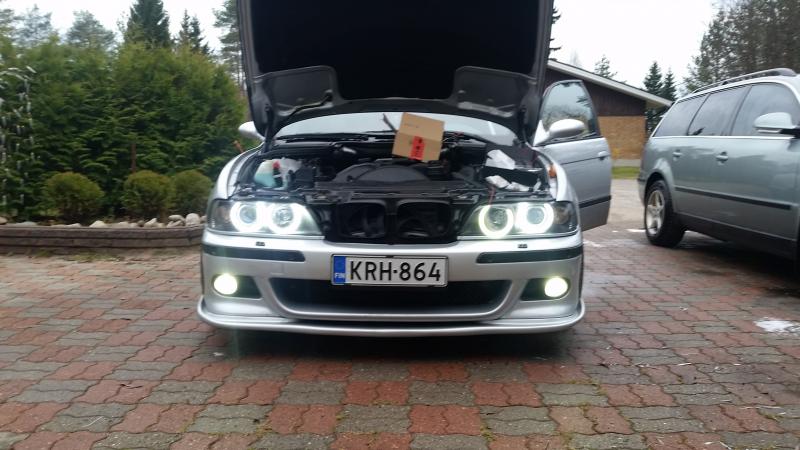

    Niin onko muita varteenotettavia vaihtoehtoja kuin Orion V4 jotka kirkkaudessa pärjäisi drl-valoina? Nuo V4:t on aika tyyriin oloiset ja esim. Aliexpressissä ois samannäköisiä halvalla, mutta liekö sitten millaisia.
    Saisi olla terävä ja kirkas se rinkula, joitain kuvia kattelin led-rinkuloista, niin näyttävät paksuille valot päällä ja näyttää typerälle (johtunee vissiin kun valo leviää sivuille liikaa).
    Tämä kiinnostaa minuakin. Uudet linssit on matkalla, mutta tässä kun ei ole kiire niin miksi ei tekisi muutakin samalla avauksella.
    Miten nuo alkuperäiset rinkulat muuten irrotetaan? Onko ne juotettu kiinni?

            Protron x7 led rinkulat on hyvät. Hyvän väriset ja valo ei heijastu niin paljon sivuille. Näyttää ohuemmalta. Guuglesta löytyy paljon kuvia.
            Itselle tulossa tuommoiset omiin valoihin kiinan ledien tilalle.

                          Talven aikana voisi näpräillä nuo EVOX-R projektorit ja uudet kuoret (tai kiillotus).
                          Nuo aneemiset rinkulat voisi samalla päivittää.
                          Älkää pliis tehkö tätä. Joku preLCI e90 tuli vastaan tuollaisilla kötöstyksillä ja hyvin häikäisi. Olis voinu yhtä hyvin olla pitkät päällä.
                          Ne rinkulat on aneemiset, koska ne on parkit eivätkä muuksi muutu.
