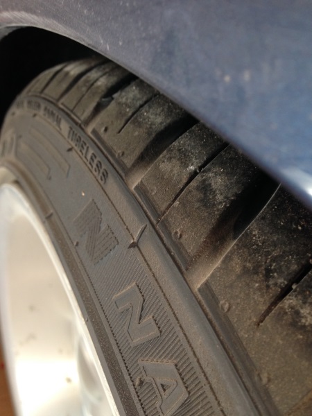

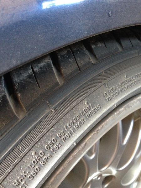

                          Tuntuis töyssyissä välillä raapasevan takaalta ihan vähän renkaan kyljestä seuraavalla rengastuksella:
                          Edessä: 8,5x18 (et 13) 235/40/18"
                          Takana: 10x18 (et 19) 265/35/18"
                          Pitäskö taakse heittää 255/35/18? Vai millaista rengastusta kun mahdollisesti madaltamassa vähän lisää (1-2cm). Tällä hetkellä otteessa edessä renkaasta kaareen 330 mm ja takana 340 mm -
                          tosin tämä saman levysillä 17" vanteilla mutta renkaat olivat 235/45/17 & 255/40/17 tiedä sitten muuttuiko tämä tuuman isommilla vanteilla ja eri profiileilla?
                            Maltillinen mankelointi riittäisi. Itsellä myös samanmoiset oli kooltaan ja spekseiltään vanteetkin ja takaa tosiaan hipsi hieman kiinni kun kuormaa tuli. Madallusta ei ollut nimeksikään. En lähtisi rengaskokoa muuttamaan.
