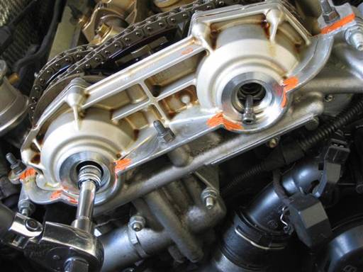

                          Noniin taisi jäädä auto nyt seisomaan kun olin tekemässä vanos remonttia
                          Eli vanos yksikön ne imu sekä pako sylinterin keski ruuvit katkesi sisään(ohessa kuva) Nyt kaipaan neuvoja miten tästä eteenpäin? Vanoksen sain jokatapauksessa irti ja tiivisteet on vaihdettu mutta nyt homma kusi tähän.
                          Lukitseeko nuo ruuvit sylinterit tuohon akselin päihin vai mikä merkitys tuolla on
                          • Bullitt
                            • Jul 2002
                            • 2786
                            #28
                            Niissähän on vääränkätinen kierre.
                            • Hammerhood
                              • Nov 2013
                              • 102
                              #29
                              Joo sen tiesinkin vaan oli niin tajuttoman tiukassa ja näinhän siinä kävi että katkesivat molemmat.
                              ...Sain ujuteltua molemmat pultin rojut nyt pois ja huomenna wetteriltä hakemaan uudet pultit
                              Ps Vanhat o- renkaat olivat aivan korput ja sylinterit aivan totaalisen väljät joten luulisi uusilla tiivisteillä homma taas pelittävän.
