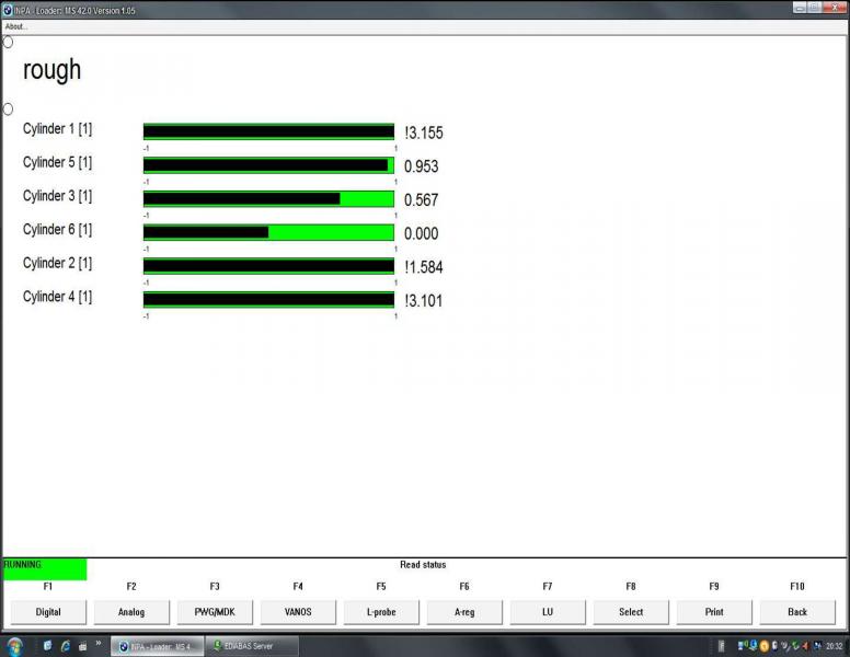

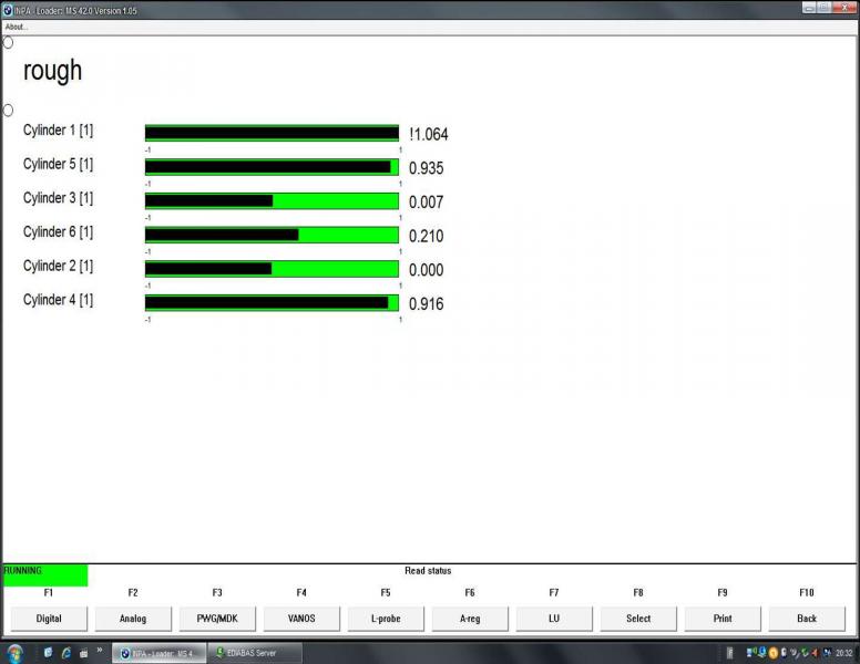

        Selittäisikö joku minulle että pitäisikö noiden rough arvojen pysyä säädöissä vaikka antaa kierroksia nimittäin minusta tuntuu että jotai on pahasti pielessä kun kävin pienen ajolenkin läppärin kanssa ajelemassa??
        tässä kierrokset 2 tonnissa
        ja tässä 3 tonnissa
        välillä arvot huitelivat vieläkin korkeammalla, varsinkin tuossa sylinteri 1 kohdalla melkein yli 7. jotain ihan uskomattomia lukuja
        Samalla seurasin vanoksen ja lambdojen toimintaa ja normaalilukemaa ainakin minusta näytti antavan...

          Minusta noi live-tiedot on ihan normaalit.
